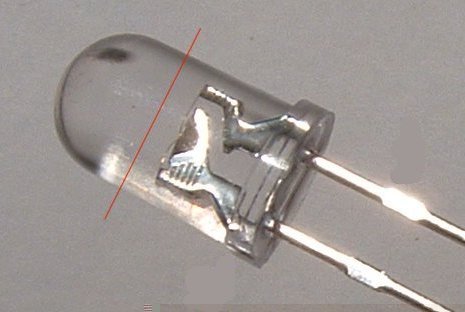

Wenn man die Linse köpft, sollte man nicht dichter als bis zum roten Strich gehen, damit man den Bonddraht nicht beschädigt.

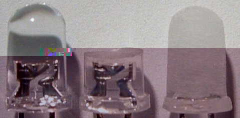

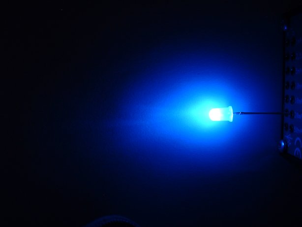

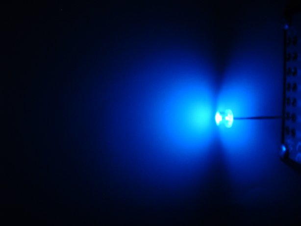

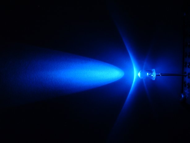

5mm LEDs mit intakter, geköpfter und diffuser Linse (mit 100er Schleifpapier bearbeitet)
LED mit intakter Linse
... mit geköpfter Linse
.. mit geschliffener Linse
