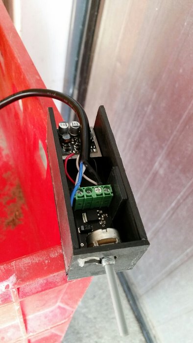

Schließe ich die Leds dann an der KSQ bei OUT+ , OUT- an ?
Wenn ich den Plan Richtig verstehe schließe/löte ich mal die 3 Drähte lt. Plan an und
klemme wie eingezeichnet das Netzteil +/- dazu.
Denk ich richtig?

Die LEDs + Konstantstromquelle nehmen etwa 11W auf.
Das Netzgerät sollte also diese 11W plus etwas Reserve haben (ich würde so min. 20W nehmen, aber ich kenne kein Laptopnetzgerät, was weniger als 20W hat) wie bereits erwähnt mindestens eine Ausgangsspannung von 15V DC.
Die Konstantstromquelle verbindest du mit dem Dimmer wie folgt: http://www.leds.de/out/media/Anschluss_Dimmer-KSQ.jpg
Die LEDs schältst du in Reihe und verbindest sie dann mit Out+ und Out-.

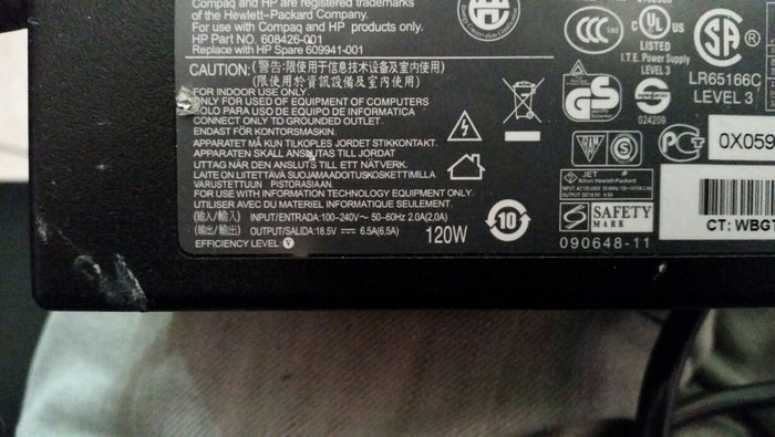

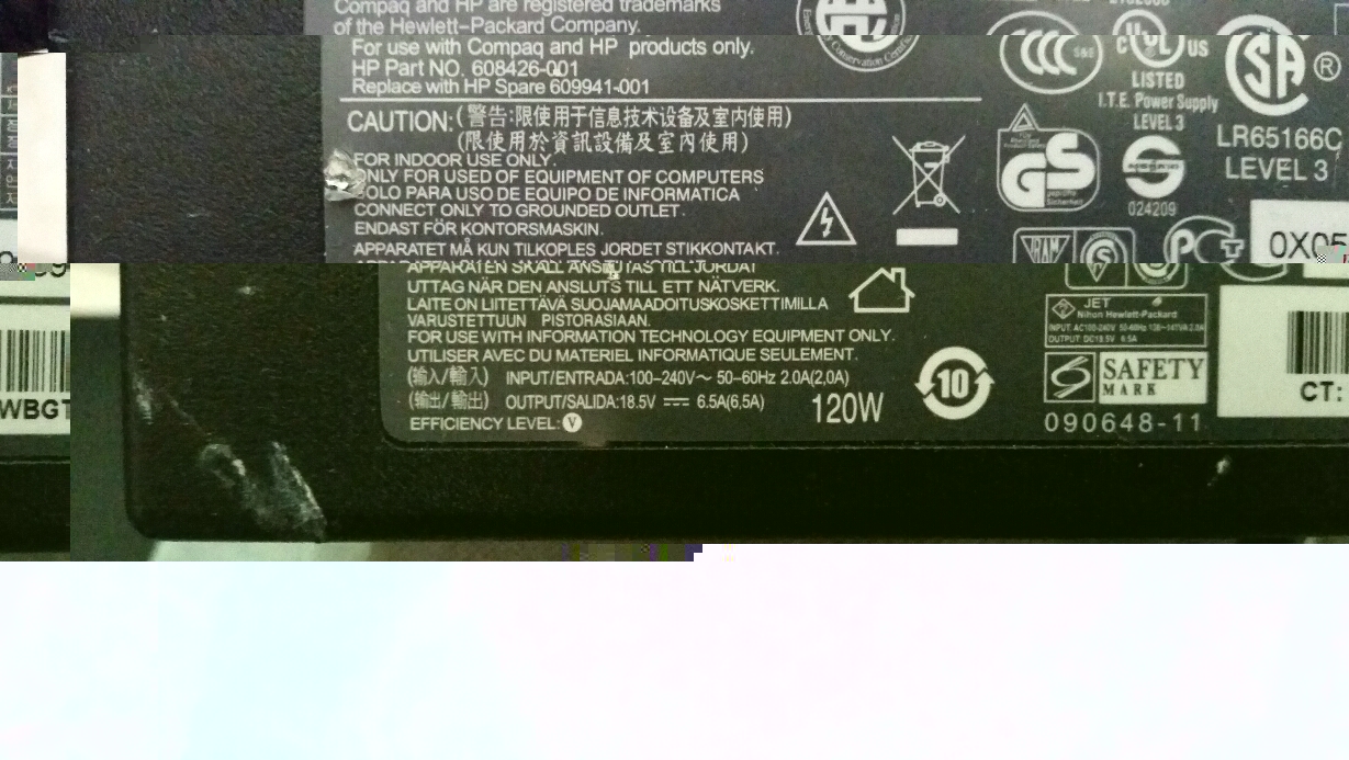

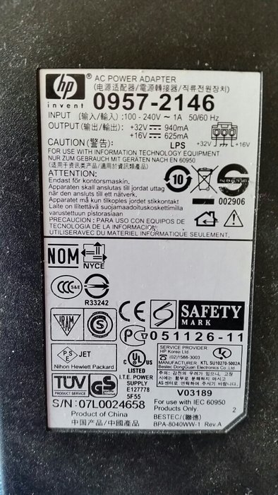

Das Netzgerät ist mit maximal 120 Watt katastrophal überdimensioniert.Überdimensioniert ist hoffe ich egal
Zum Glück für Dich hat dieses einen "Efficiency Level: V" (siehe letzte Zeile der Aufschrift auf dem Netzgerät), sodass auch mit niedrigerer Belastung noch eine Effizienz um 80% zu erwarten sein dürfte.

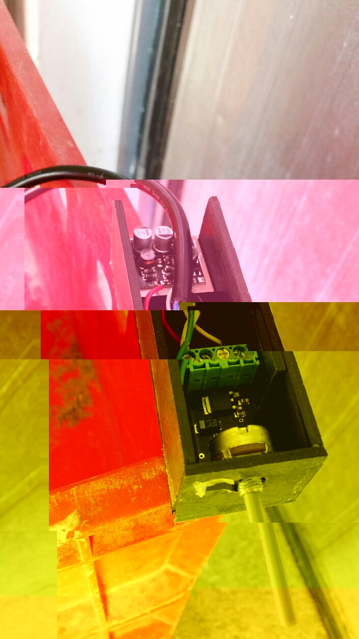

Hallo!
Betreibe zurzeit alles so wie es oben steht,
4 leds an ksq und ein laptop netzteil der den strom liefert.
Komme auf die ca. 15V und 11W.
Das Netzteil welches ich verwende bringt aber nur 18,5V und wenn ich nun 2-3 leds dazuhängen will (solangs für die ksq geht)
überschreite ich die Spannung des Netzteils.

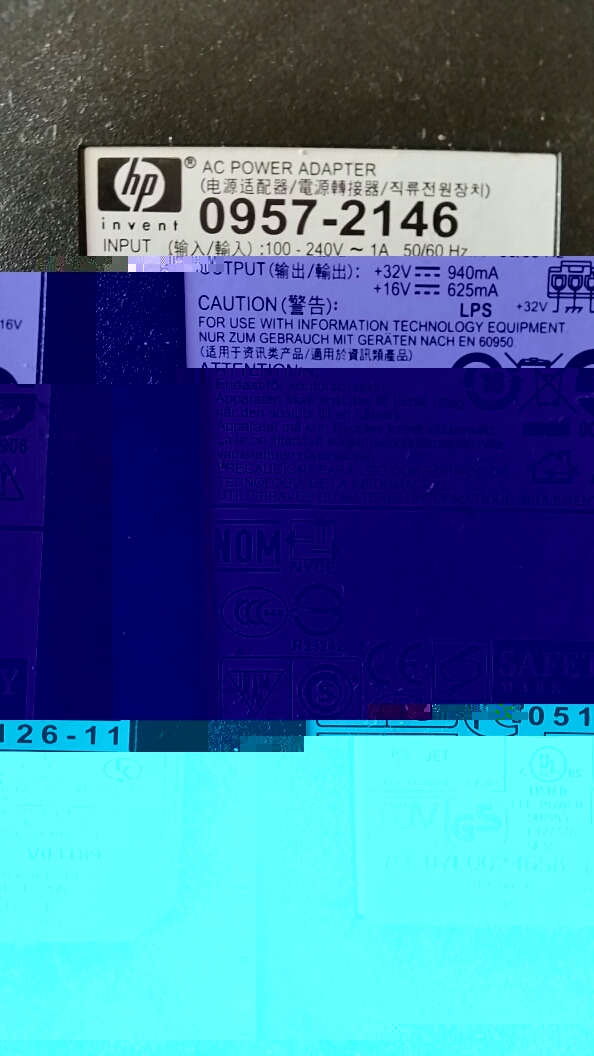

Nun habe ich hier ein anderes Netzteil rumliegen und da stellt sich mir die Frage ob ich das auch verwenden kann, das sollte ja normal ausreichen oder?
32V 940mA =30W und kann leds bis 29-30 V dazu hängen ?
Danke schonmal für die Hilfe

Das kannst Du auch nehmen.Nun habe ich hier ein anderes Netzteil rumliegen und da stellt sich mir die Frage ob ich das auch verwenden kann, das sollte ja normal ausreichen oder?
Die Konstantstromquelle verträgt Eingangsspannungen bis max. 35V --> passt.
Wie hoch der Spannungsabfall genau ist, weiß ich nicht, aber 29-30V müsste ungefähr hinkommen.
