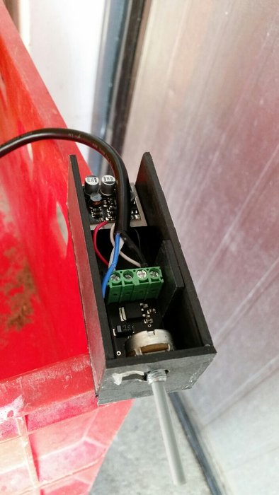

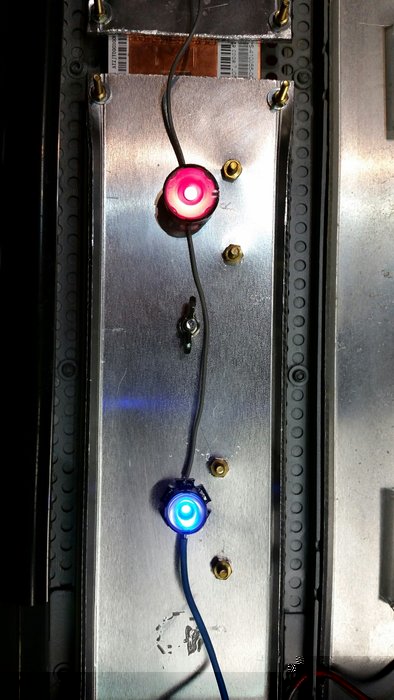

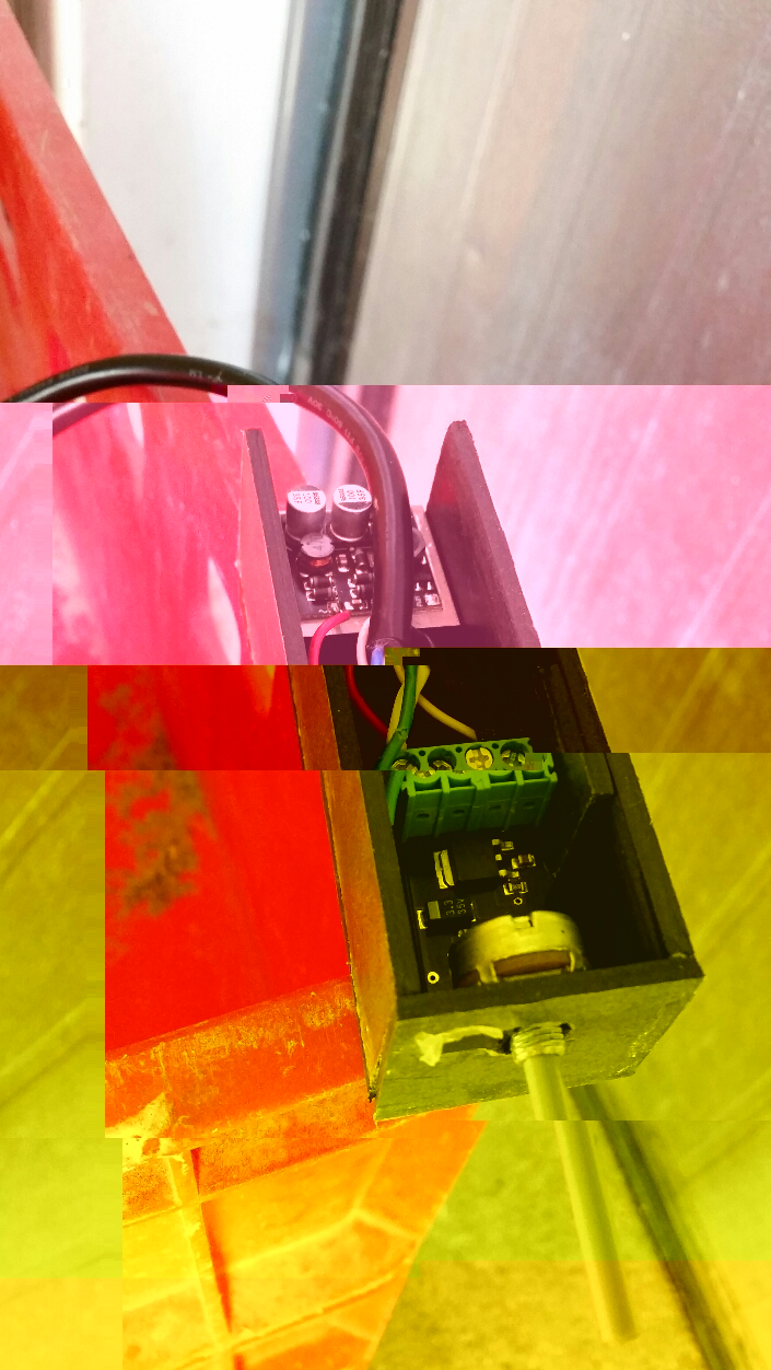

Fr, 13.06.14, 11:50
wollte sagen das alles gut geklappt hat, danke für die Hilfe!
Fg
Simon
Max.700mah
Max.700mah
2014-06-13 10.28.45.jpg (215.68 KiB) 7413 mal betrachtet

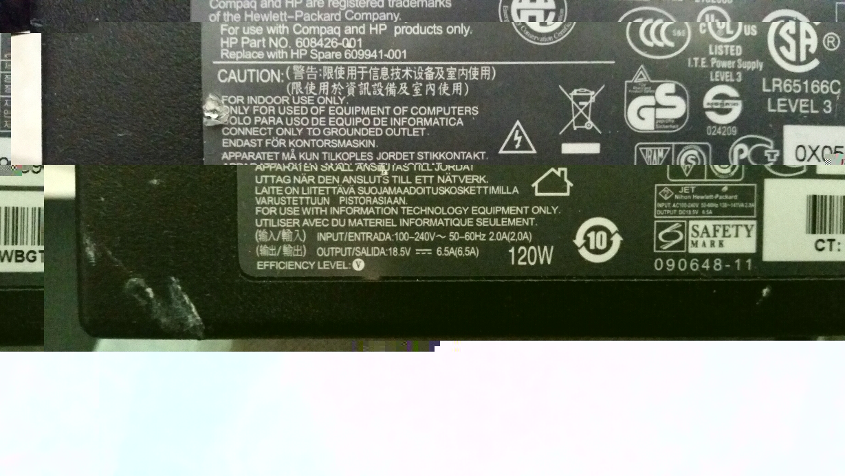

Fr, 13.06.14, 12:40
Überdimensioniert ist hoffe ich egal
Das Netzgerät ist mit maximal 120 Watt katastrophal überdimensioniert.
Zum Glück für Dich hat dieses einen "Efficiency Level: V" (siehe letzte Zeile der Aufschrift auf dem Netzgerät), sodass auch mit niedrigerer Belastung noch eine Effizienz um 80% zu erwarten sein dürfte.
seiman07
Beiträge: 35
Registriert: Mi, 12.02.14, 16:40
Fr, 13.06.14, 13:49
Hab ich da irgendwas schlimmes zu befürchten ?
Fr, 13.06.14, 15:25
Nein.
