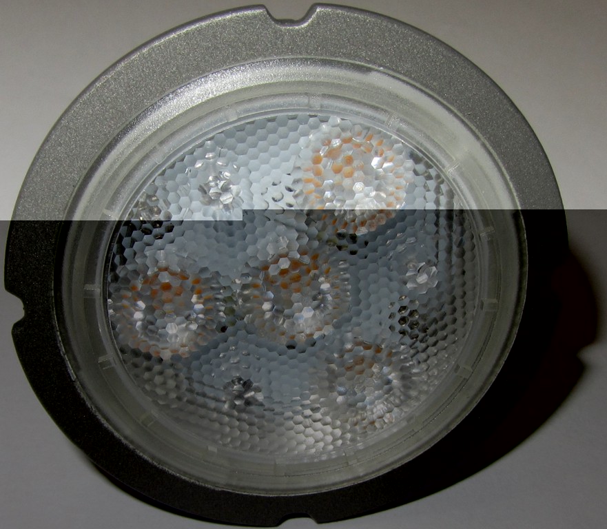

Und hier das nächste Innenleben: Samsung-Strahler 6,5W, Herstellercode SI-M8V072BD1EU

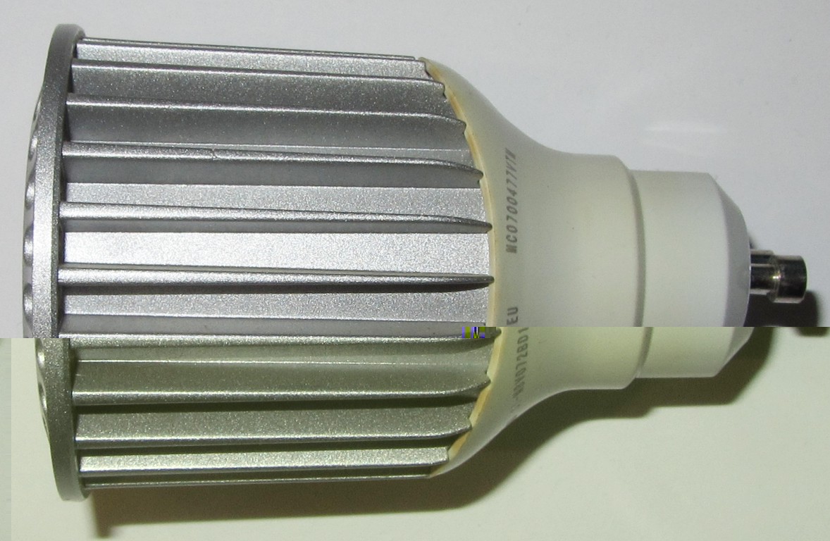

Von diesen Strahlern habe ich seit 2 Jahren 3 Stück im Dauereinsatz, geschätzte Betriebsstunden: 6000 - 7000 h.
(Die bräunlichen Verfärbungen am Übergang Keramiksockel/Alukühlkörper sind raucherbedingte Ablagerungen. :oops: )

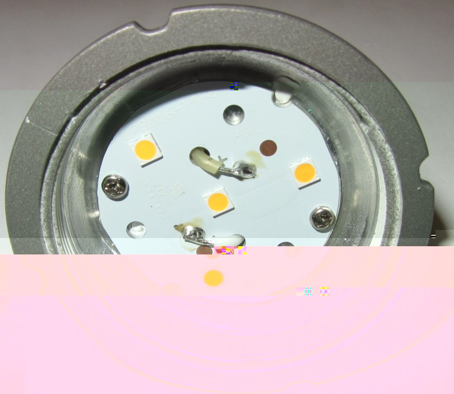

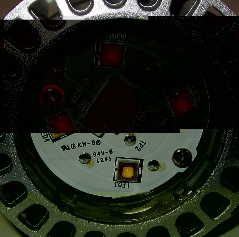

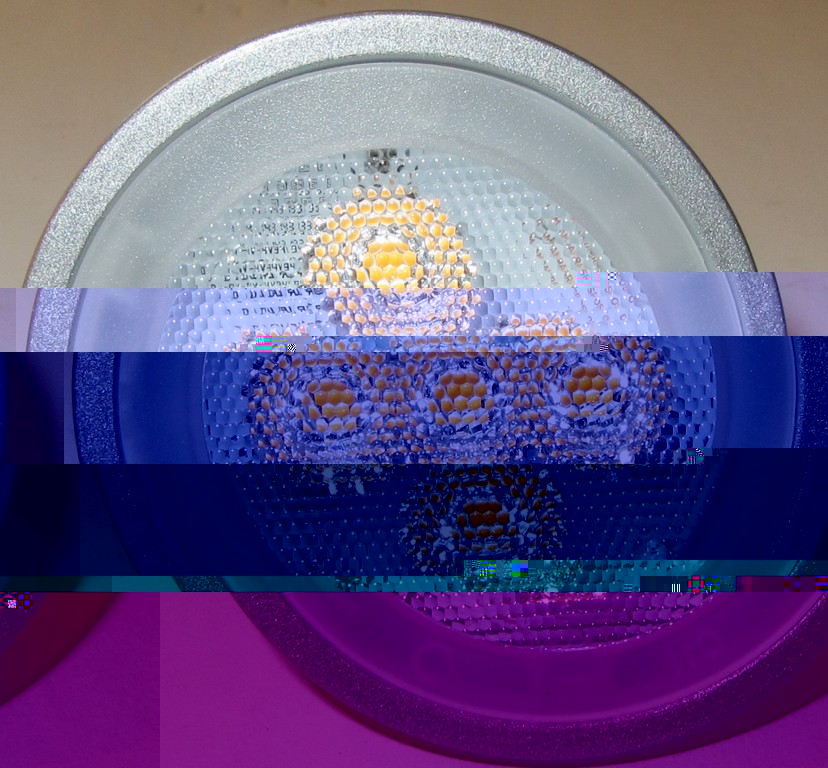

Die Frontscheibe ließ sich mit einem kleinen Flachschraubendreher und etwas (mehr) Gewalt heraus hebeln:
Die 4 LEDs sind anscheinend hauseigene Power-LEDs der 3535-Serie und in Reihe geschaltet. Das T-förmige Teil in der Mitte der Platine ist - wie sich herausstellte - ein Steckverbinder, der die Verbindung zwischen LED-Platine und KSQ herstellt. Löst man die beiden äußeren Schrauben, kann der Kühlkörper mitsamt der LED-Platine vom Keramiksockel abgezogen werden. Die dritte Schraube fixiert die LED-Platine auf dem Kühlkörper.

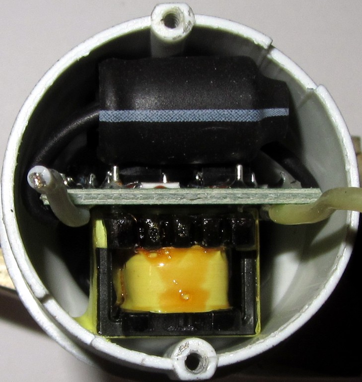

Im Sockel befindet sich ein Schaltnetzteil (KSQ), das allerdings mit einer ziemlich harten Vergussmasse vergossen ist:
Ein weiteres Freilegen der KSQ wäre zwar mit einem Dremel und entsprechenden Aufsätzen möglich, aber mit einem sehr großen Zeit- und Arbeitsaufwand verbunden. Deshalb habe ich darauf verzichtet. Im Betrieb habe ich zwischen TP1 und TP2 auf der LED-Platine eine Spannung von 11,55 V gemessen. Damit liegt die Vorwärtsspannung der LEDs bei 2,9 V. Anhand der Effizienz der LEDs (121 lm @ 350 mA) und der erzielten Lichtleistung kann man eher von einer mäßigen Effizienz der KSQ ausgehen.

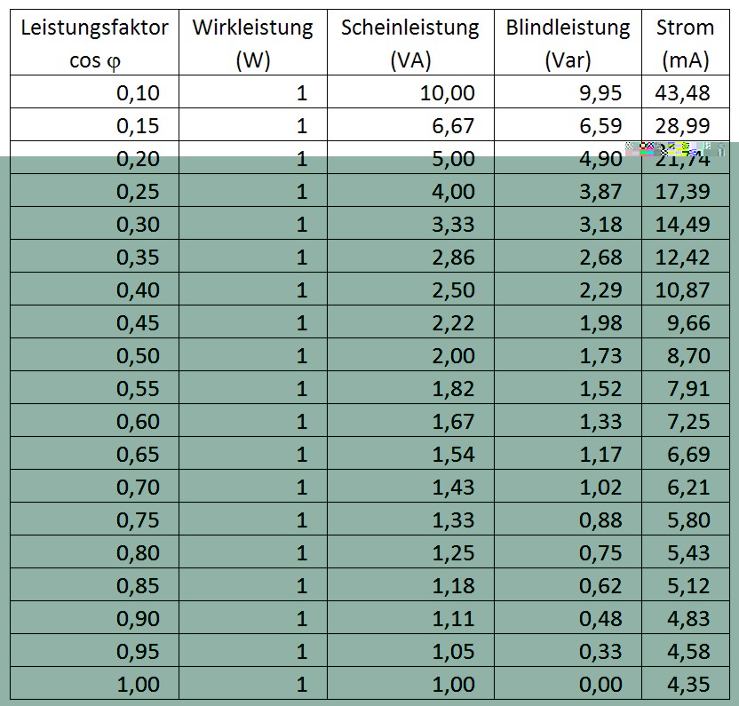

Die Blindleistung des Strahlers kann ohne entsprechende Messgeräte (siehe Loongs Beitrag) bestenfalls grob abgeschätzt werden und könnte hier bei ca. 10 Var liegen. Ein Schaltnetzteil (platzbedingt einfachster Art) erzeugt nicht nur eine Phasenverschiebung, sondern auch nicht unerhebliche Oberwellen. Streng genommen gelten die entsprechenden Gleichungen hier deshalb nicht.
Aufgrund meiner völlig falschen Interpretation der Daten bezüglich Blindleistung (nochmals Dank an Loong) habe ich Excel beauftragt, die Berechnungen zukünftig für mich zu übernehmen. :lol:
Herausgekommen ist zunächst eine Tabelle bezogen auf 1 W Wirkleistung:
In der Excel-Datei befinden sich rechts unten entsprechende (rot markierte) Eingabefelder, die eine jeweils individuelle Berechnung erlauben.
Blindleistung.xls

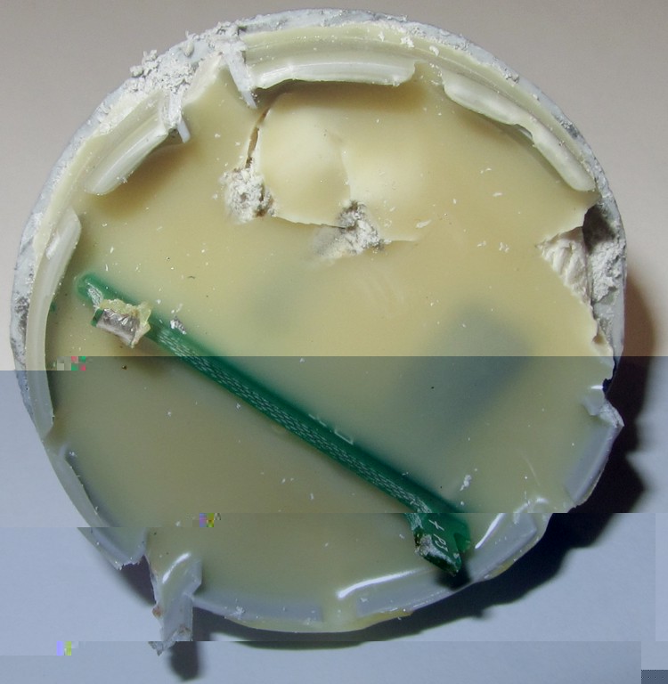

Das Netzeil ist komplett vergossen. Glücklicherweise ist die Vergussmasse relativ weich und lässt sich relativ "einfach" mit einem Skalpell schneiden. Also habe ich zunächst das restliche Gehäuse mit Dremel und Trennscheibe stückweise entfernt, anschließend die Vergussmasse so weit wie möglich mit dem Skalpell entfernt und die Reste weitestgehend mit Dremel und Drahtbürstenaufsatz entfernt. Dabei sind natürlich die Beschriftungen (und - auf der Unterseite - wohl auch ein SMD-Bauteil) verloren gegangen. Hierbei ging´s mir aber auch nur darum, herauszufinden, um was für ein Netzteil es sich handelt. Ergebnis:
Es handelt sich um ein recht hochwertiges Schaltnetzteil, allerdings offensichtlich - wie auch aufgrund der Platzbeschränkung zu erwarten - ohne PFC-Kreis.

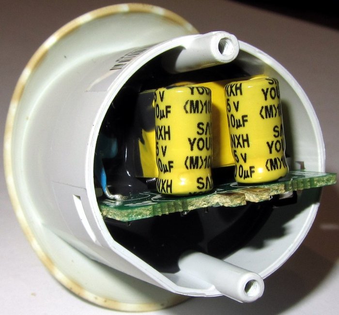

Nach Lösen der beiden Anschlusskabel und Entfernen der beiden Schrauben kann das Gehäuse in 2 Teile zerlegt werden. Die LED-Platine ist dann nur noch mit Wärmeleitpaste (flächig) mit dem "Kühlkörper" verbunden. Die 4 LEDs sind in Reihe geschaltet und haben eine Vorwärtsspannung von ca. 5,4 V, was einer Betriebsspannung der Platine von ca. 21,6 V entspricht.
Im unteren Bereich des Strahlers befindet sich das Schaltnetzteil (bzw. die KSQ):
Bauteilseite:
Lötseite:
Das Gleiche nochmals mit den bedrahteten Teilen zur Seite gebogen:

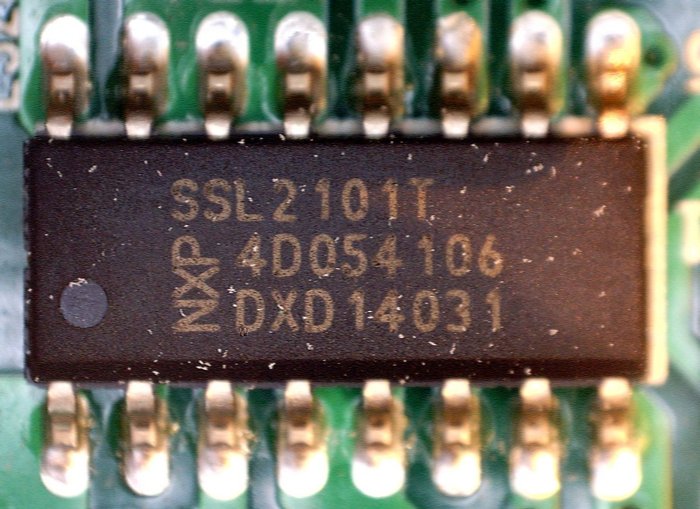

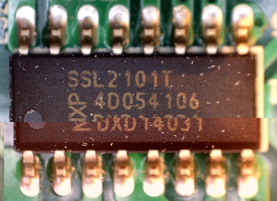

Bei dem IC handelt es sich um ein SSL2101T:
Datenblatt und Application Notes sind hier zu finden:
http://www.nxp.com/products/power_manag ... l#overview
