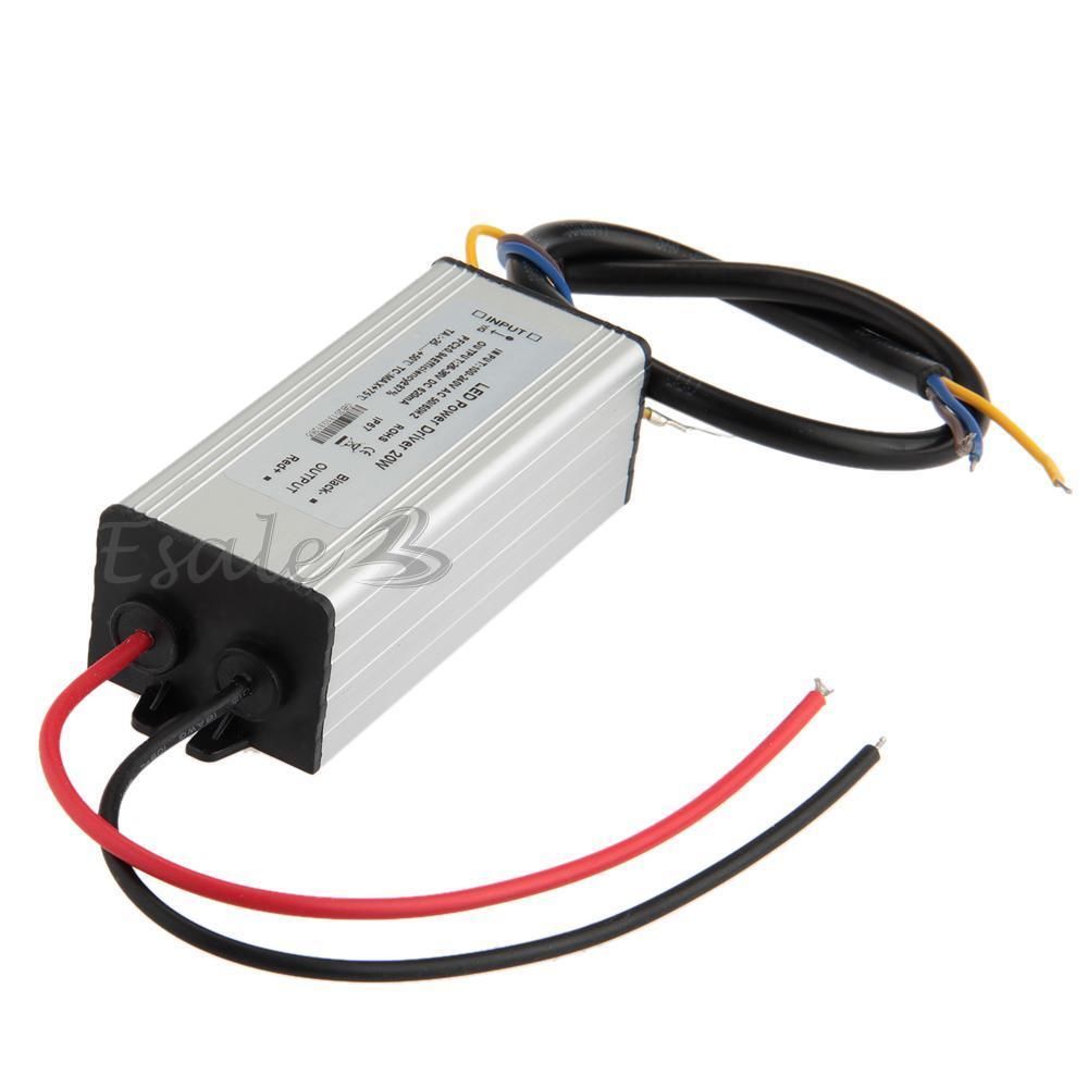

Nachdem ich nach langem Suchen keine passenden LED-Wandlampen für meinen Flur gefunden habe, habe ich mich dazu entschlossen 3 Wandlampen selber zu bauen. Jede der Leuchte sollte ein Leuchtstärke von ca. 1000 Lumen haben. Als Gehäuse habe ich SK LED 3 Kühlkörper der Firma Fischer in der Länge 100 mm genommen. Diese müssen mit einer aufgeschraubten 5 mm starken Aluminiumplatte und einem 50x 25 mm Sternkühlkörper die Wärmeentwicklung einer Nichia NSBLL066A bei 300 mA beseitigen. Dies klappt sehr gut. Die Lampengehäuse werden auch nach meheren Stunden und 23 Grad Umgebungstemperatur nur handwarm. Als Konstantstromquelle musste ich aus Platzgründen auf ein Chinaimport zurückgreifen da nur diese Stromquelle in die Aussparung des Kühlkörpers passte.
Anbei Fotos der Lampen
Chinastromquelle 300 mA
