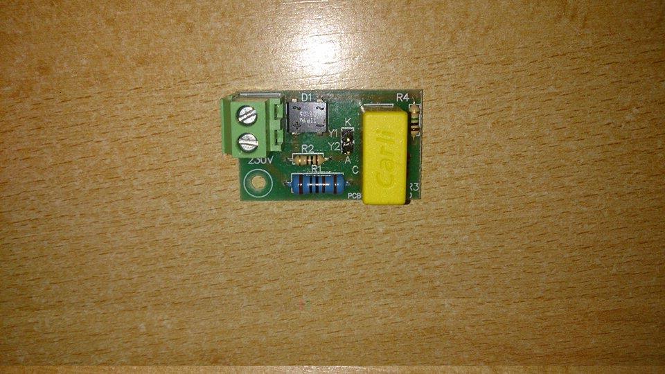

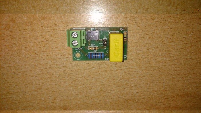

Die Schaltung gehört zu einer Maschine von Onkel .Für die Verwandte, wenn Mann ET studiert, automatisch kannst du das...dies ... und ich bin nicht nein Sager, weist du bestimmt dieser Thematik
Ich habe 2 Leiterplatten vor mir aber nur eine funktioniert, jetzt muss ich die Kaputte nachbauen.
Aber bevor ich etwas nachbaue und Leiterplatte bestelle, muss ich die Schaltung verstehen .
Deswegen versuche ich auf Original treu bleiben. Aber TLP3063 macht mich Warnsinn.
Und R1 und R2 sind im Original Schaltung so gebaut aber kann dass sein, vielleich irgendein Sinn hat?
Kondensatoren sind im Original MKT 330nF 400V ,würde ich gleiche nehmen.

Kann es sein, dass diese Schaltung zu einer Zeit entstand, als es noch die 220V Netzspannung gab (Umstellung auf 230V ab 1987)?Die Schaltung gehört zu einer Maschine von Onkel .
Diese sind aber nur für Wechselspannungen bis max. 200V zulässig.Kondensatoren sind im Original MKT 330nF 400V ,würde ich gleiche nehmen.
Sicherer: WIMA MKP-X2 (275V~, selbstheilend).

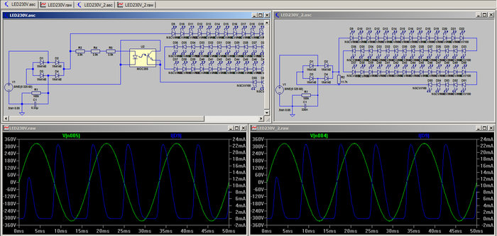

Ich habe zwar nix mit Spannungen >25V am Hut, aber der Optokoppler scheint mit dieser Beschaltung wirklich überflüssig zu sein.
Habs einmal mit LTspice nachgebaut, einfach weil ich sehen wollte was da passiert.
Ich sehe im Ausgang keine Unterschiede... (grün - Eingangsspannung | blau - LED Strom)

der TLP3063 hat folgenden Grund:
Im Prinzip handelt es sich um ein Kondensator-Netzteil. Doch das große Problem bei den Kondensatornetzteilen ist der Einschaltzeitpunkt.
Die potentialle sind am Kondensator am Anfang (noch nicht an Steckdose angeschlossen) gleich. Somit ist der Widerstand gering.
Im Worst-Case-Szenario passiert nun folgendes. Man steckt den Stecker bzw. schaltet es ein wenn gerade die Eingangsspannung maximal ist. Also hat man plötzlich ca. 325V an den Klemmen anliegen. Der Kondensator ist in diesem Moment leitend und es fällt erstmal keine nennenswerte Spannung am Kondensator ab. Das würde dazu führen, dass an den LEDs somit 325V anliegen würden.
Der TLP3063 ist mit einem Zero-Cross-Circuit ausgestattet, der erst beim Nulldurchgang die Last durchschaltet. Auf diese Weise wird sichergestellt, dass die LEDs erst angeschaltet werden wenn der Kondensator aufgeladen wird und den Strom begrenzt.
Ich würde somit nicht auf den TLP3063 verzichten
