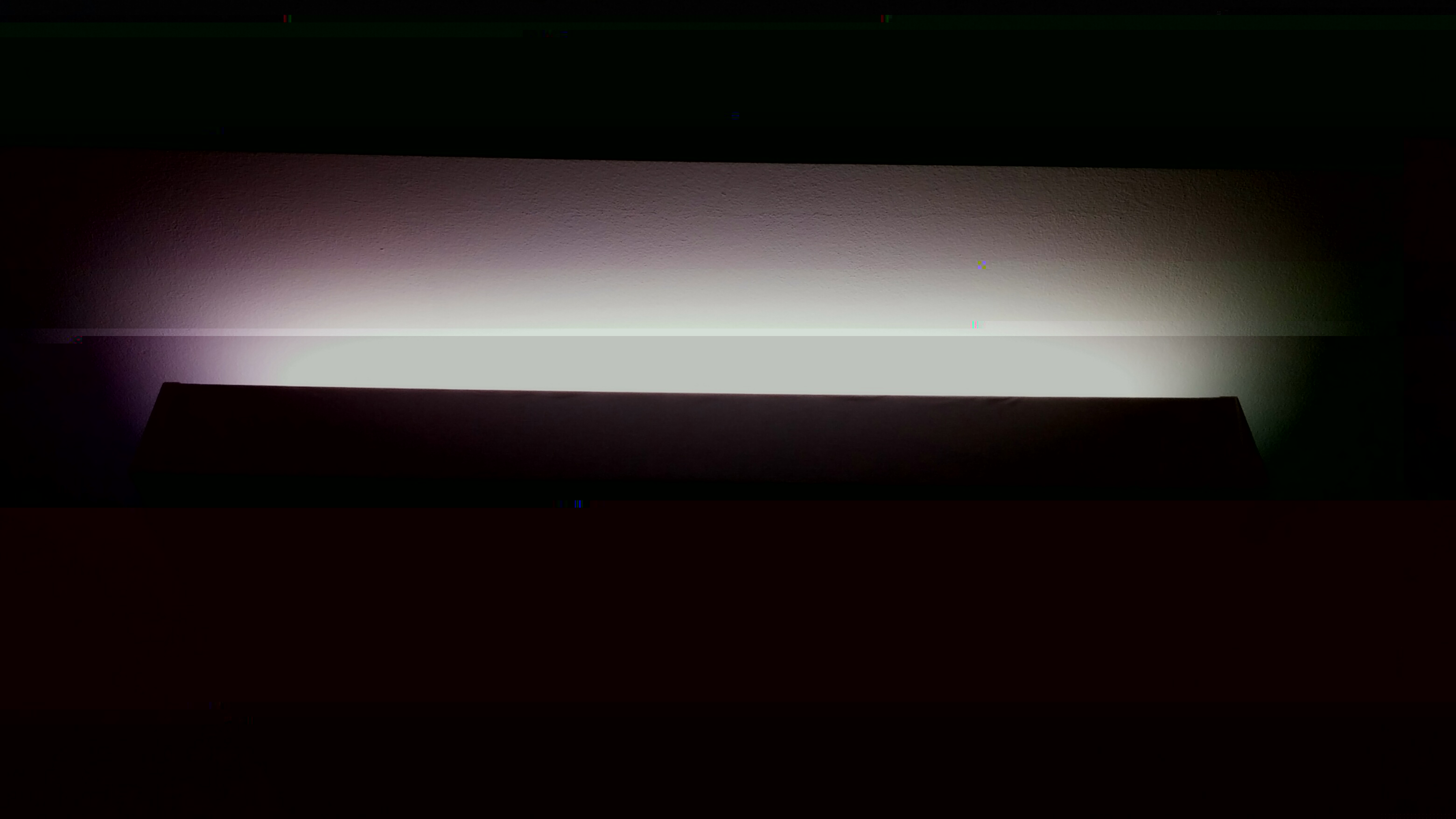

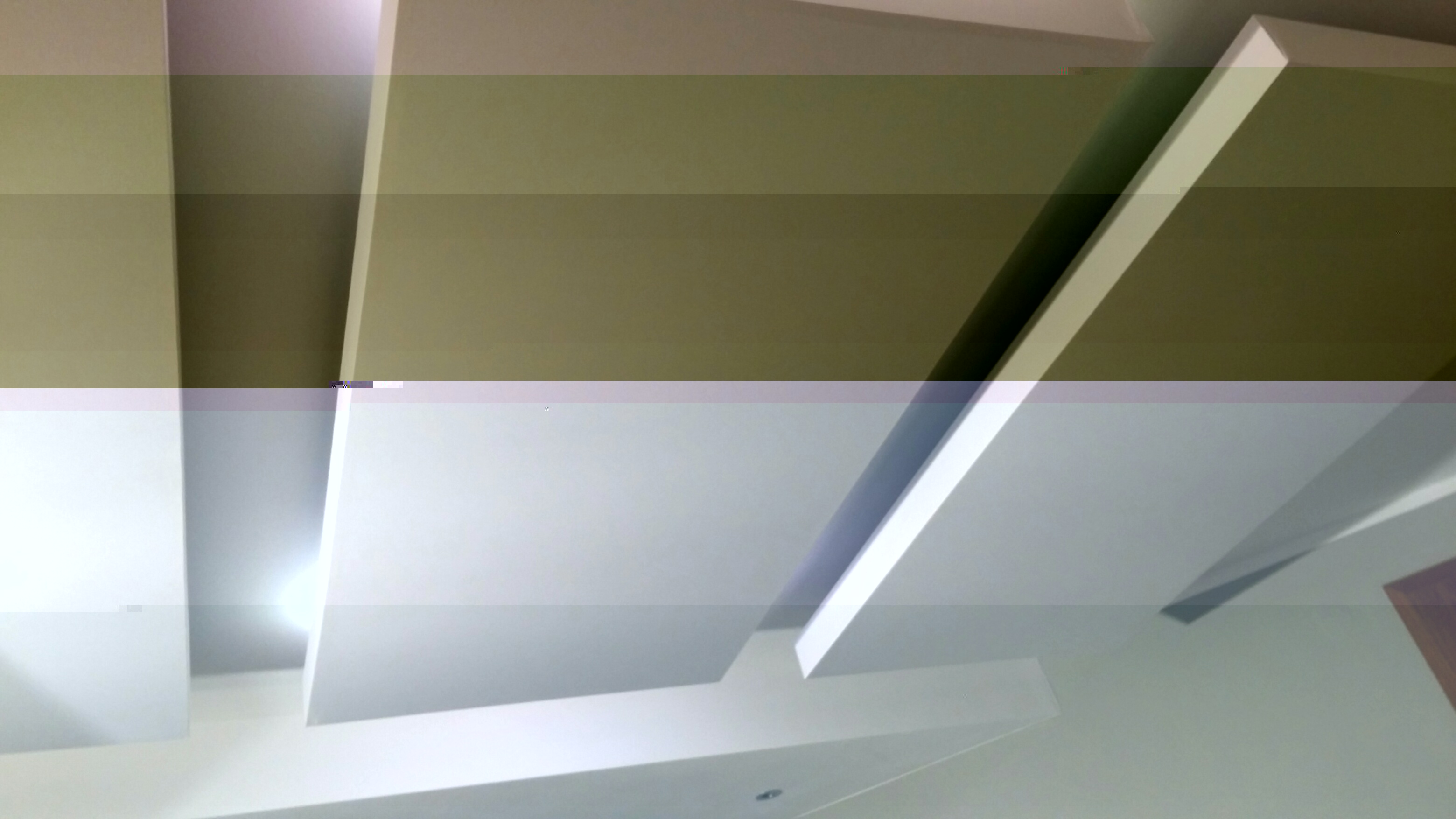

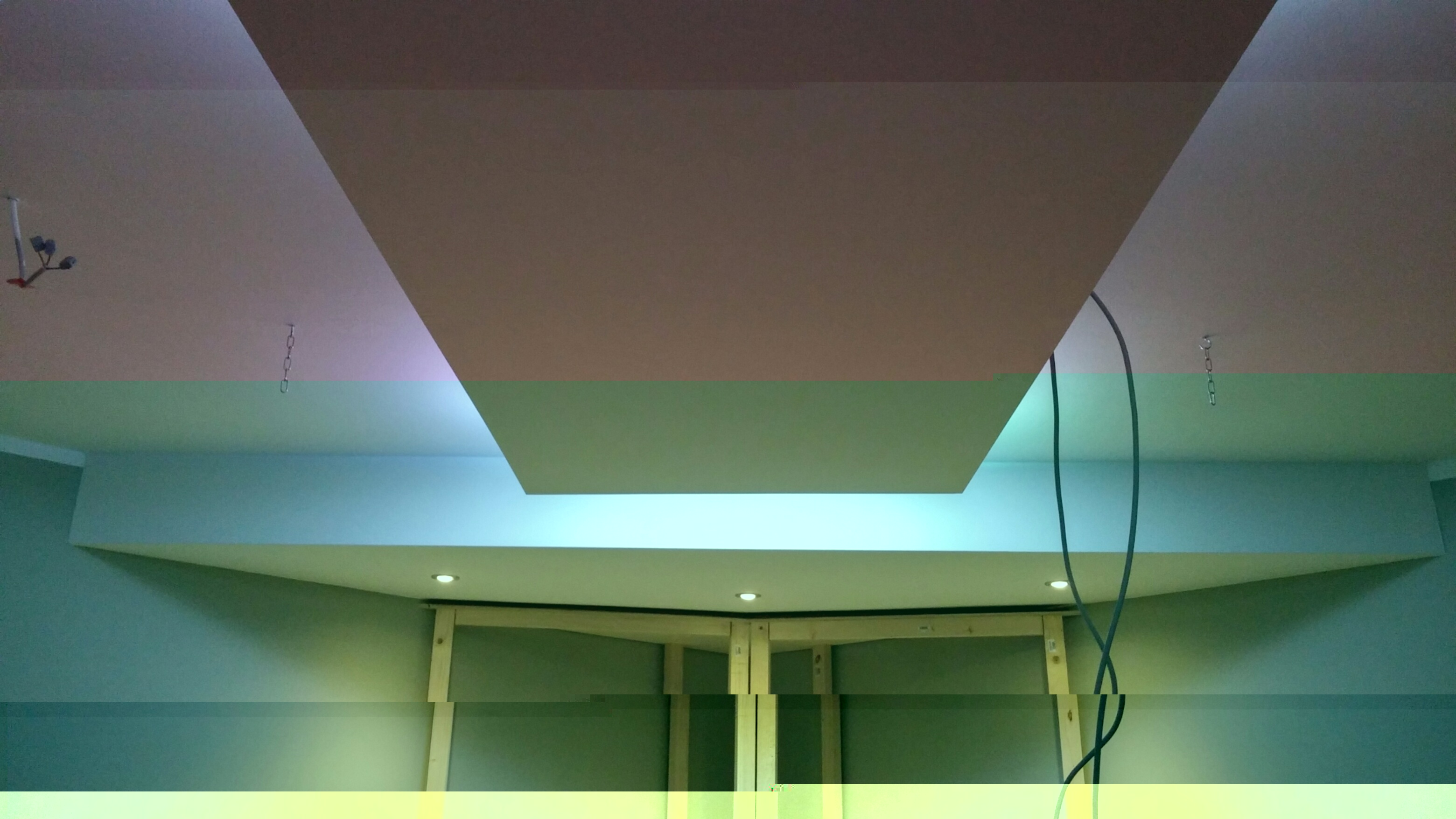

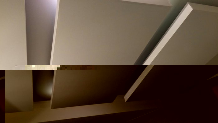

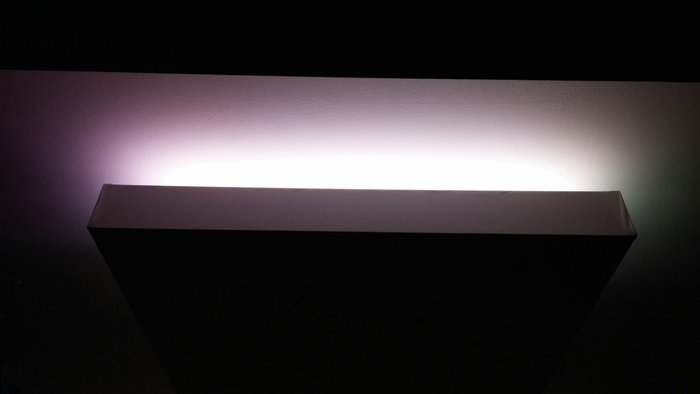

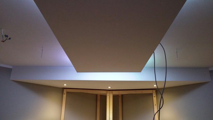

Wenn ich auf einen der 3 einstellbaren Weisstöne stelle, schimmern die Enden der beiden Streifen ROT bzw. GRÜN.
Hier mal der Versuch auf Bildern:
Nun dacht ich, dass es evtl. daran liegt, dass das LED Band nicht fest und eben fixiert war. Also habe ich es mit doppelseitigem Klebeband auf kleine schmale Holzleisten geklepbt und diese liegen nun ganz plan und eben auf der Rückseite des Segels und .... nix...es schimmert immer noch grün und rot.
Woran kann das liegen? Wie kann ich das abstellen?? Sieht nicht wirklich gut aus......

der Effekt entsteht durch die "Linsen" die vor den Leds montiert sind - wirst Du schwer wegbekoomen .. Du kannst versuchen die letzten LEDs an den Enden mit Klebeband abdecken .. vielleicht hilft das
