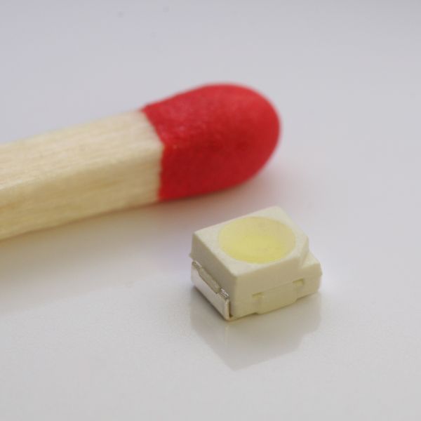

Top-SMD LED im Größenvergleich (Streichholz)

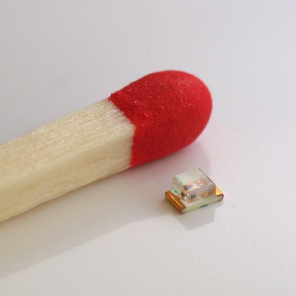

0805 SMD LED im Größenvergleich (Streichholz)

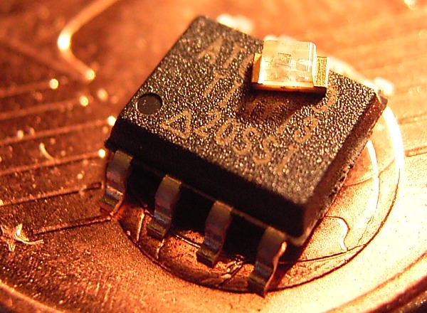

Ich hab mich nun endlich mal im Forum hier angemeldet, bisher war ich nur Mitleser. Und gleich im Ersten Beitrag möchte ich großes Interesse an SMD LEDs der Bauform 0402 bekunden! Ich rüste Hobbymäßig 1:87 Maßstabsmodelle mit Licht aus, für die normalen Lichter eines Fahrzeugs reichen LEDs der Bauform 0603, jedoch bei Seitenmarkierungsleuchten wird der Platz ganz schnell knapp, deshalb möchte ich es demnächst mit SMD LEDs der Bauform 0402 versuchen. Aber ich habe leider noch keinen Shop gefunden, der mir ein passendes Angebot machen konnte. Warum also nicht bei meinem lieblingsladen Anfragen?
Die LEDs verdrahte ich übrigens selbst, mit 0,25mm Kupferlackdraht. Dazu klebe ich die LEDs auf doppelseitiges Klebeband und verzinne sie an den Lötfähnchen. Dann wird einfach der der verzinnte Draht mit ertwas Lötfett an die LED gelötet. Nur muss man halt aufpassen, dass sich die LED nicht wegen dem Lötfett vom Klebeband löst, denn dann bleibt sie am Lötkolben kleben. Und wenn man dann nicht beherzt eingreift ist die LED schneller verbrannt als man gucken kann. Alternativ kann man sich auch mit dünnem Federstahldrat eine LED-Einklemmvorichtung bauen, das habe ich jedoch noch nicht getestet.
Bei mir werden die LEDs dann an die selberprogrammierten Mikrochips gelötet und ins Modell eingepflanzt. Bei Zeiten werde ich mal einen Baubericht verfassen. Fahren können meine Modelle noch nicht, aber das kann ja noch werden.
Copyright by http://www.dcg.carsystems.de.be Bild gefunden im Forum des Miniaturwunderlandes gezeigt vom User decoolegangsta.
Und noch ein Bild von mir, zu sehen 1Cent, At Tiny13 20ssi und eine SMD LED Bauform 0603: MfG

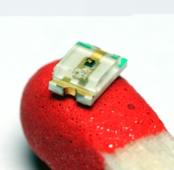

0603 SMD-LED auf einem Streichholzkopf. Der originale Bildausschnitt ist gerade einmal ca. 3-4mm breit. Das soll mir mal einer nachmachen
. Man kann sogar den wenige Micrometer kleinen Golddraht als dickes Stahlseil erkennen.

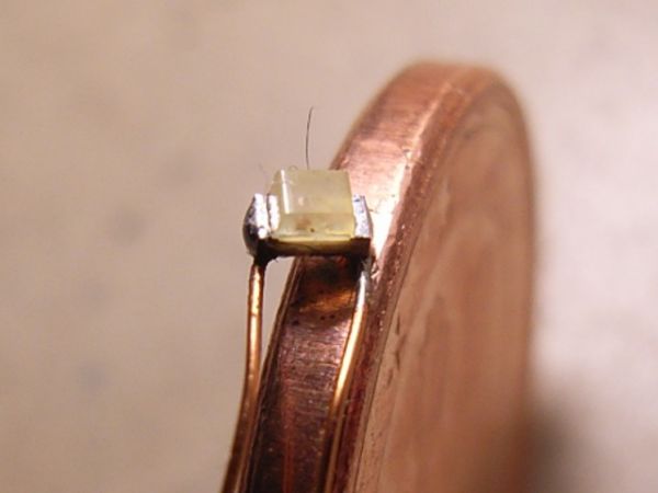

Ich muss passen, mehr als das ist nicht drin! Ist übrigens ne 0603er in Warmweiß auf 0,25mm Kupferdraht, bestialisch dick der Draht oder? Unterlage ist der Rand eines 1 Cent Stücks, echt motivierend wenn man auf dem Display immer weider sieht wie man gerade mit dem Objektiv alles um schmeißt.
Ich brauche endlich die 0402er, dann muss ich erstmal ne neue Währung erfinden um Fotos zu machen
Dei Antenne da ist nur ein Fussel am Lötfett...
noch mal von der Seite
