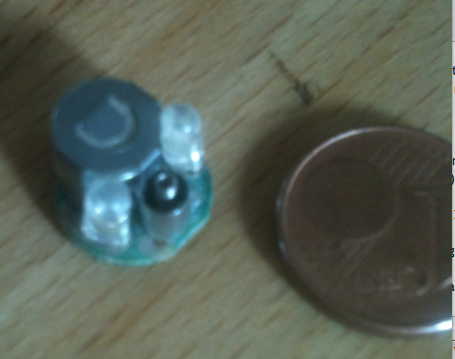

Es gibt auch so winzige Dinger in Spielzeugen z.B. Bällen: wirft man das gegen die Wand dann blinken 2 LED für 10 Sec.
(siehe Bild) - das ist genau die Baugrösse die ich benötige (Leider defekt, blinkte ausserdem, man erkennt gerade noch den
'Schalter' das ist eine wackelige Feder in einem Metallzylinder) . Gerne auch so etwas zum Selber-Nachadaptieren gibts das - unter welchem Namen?

Mittlerweile habe ich auch das Ding aus dem Kinderspielzeug reaktiviert (Korrosion)
Vielleicht da einfach die 2 blinkende Ausgänge mit einem Kondensator 'puffer-speichern' und daran meine 2 LEDs hängen,
ist ja eh Gleichstrom.
Welche Kapazität käme da in Frage ? Im Moment lässt der die Dioden ca 1 Min blinken - das würd' mir auch
genügen solange die nicht blinken

Das wird eher nichts. Du könntest zwar mit einem (mittelgroßen) Kondensator (~1000µF) das blinken wohl zu einem Pulsieren reduzieren (sprich das Licht der LEDs nimmt recht schnell auf ca. 20% ab, dann langsamer bis auf ca. 5% und noch langsamer auf 1-2%, dann wieder volle Helligkeit). Aber das sieht an einem Motorrad-Modell wohl nicht so toll aus. Einen sehr großen Kondensator kannst Du vmtl. nicht nehmen, weil der ggf. die Schaltung überlastet (ein ungeladener Kondensator ist zunächst nichts anderes als ein Kurzschluss). Und selbst mit 10000µF wird es nicht viel besser. Zink-Luft-Batterien sind für diese Anwendung doch nicht so gut geeignet. Einmal geöffnet (Luftzufuhr) halten sie nur noch einige Wochen. Dann doch eher Alkali-Knopfzellen. Oder Li-Zellen.Vielleicht da einfach die 2 blinkende Ausgänge mit einem Kondensator 'puffer-speichern' und daran meine 2 LEDs hängen
