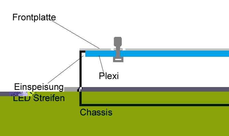

Mi, 23.09.15, 18:39
Die Superfluxleiste ist 1cm breit und ziemlich hoch.
Vorteilhafter wäre eine SMD-Leiste in blau. Die ist mit 8mm Breite immer noch recht breit, aber mit 1mm Höhe superflach.
Mit Chassis meinte ich sowas:
Die Potis werden von der Rückseite montiert, die Leds zwischen Chassis und Plexiglas. Dafür reicht ein Loch im Chassis, wo die Kabel zur Vorderseite verlegt werden können. Die Dicke der Poti-Muttern dient als Abstand für die Plexiglasplatte. Der Zwischenraum reicht für die SMD-Leiste zum Hinterleuchten der normalen Plexiglasplatte (nicht Endlighten) und zum verkabeln.
Das Frontblech wird mit Pattex auf das Plexi aufgeklebt und die Plexiglasplatte aufs Chassis. Dafür reichen die Bleche des Gehäuse oder ein paar Tropfen auf den Muttern.

Das wäre natürlich eine sehr elegante Lösung.
Leider steht das Gehäuse schon fest und dort sind leider nicht die in der Grafik eingezeichneten Überhänge vorhanden. Die Platte liegt in jedem Fall überall plan auf.
Natürlich könnte ich da irgendwelche Aluleisten als Abstandhalter anbringen, aber das wäre alles nur Gebastel...
Aber ich glaube, dass ich es mit der Kanteneinspeisung + Endlighten versuchen werde, wie ich es oben beschrieben habe.

Im Anhang noch mal eine Grafik, wie ich die Einspeisung nun realisieren möchte:

Zum Abschluss:
Ist es ratsam, unter die Leiste noch ein Aluprofil anzubringen? (siehe Grafik)
Die Leiste läge somit in einem perfekten U und könnte Licht nur in die offene Richtung abgeben.
Empfehlenswert, oder nonsens?
Fr, 25.09.15, 13:35
Empfehlenswert.
