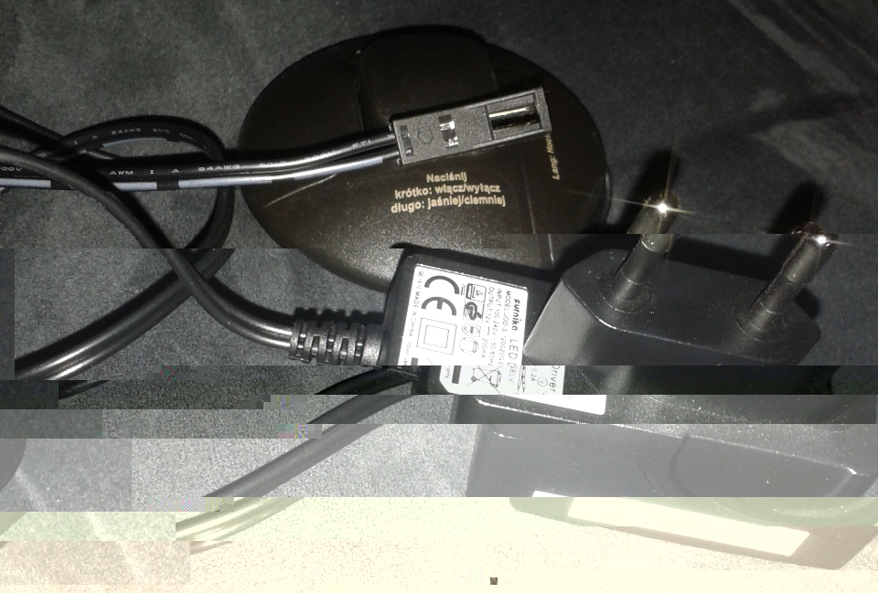

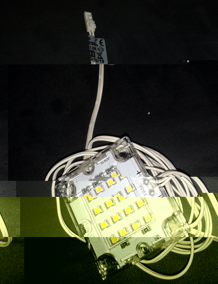

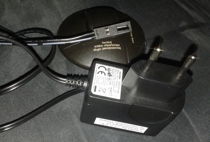

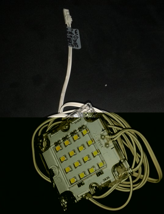

ich konnte mir schon recht viel anlesen und so habe ich bereits ein paar weiße LED-Stripes erfolgreich mit den passenden Treibern kombiniert. Nun haben wir neue Wohnzimmermöbel gekauft und da war eine weiße LED-Beleuchtung mit einem Tastdimmer dabei. Diesen würde ich gerne durch eine Funkfernbedienung ersetzen und bin darauf gestoßen, dass es spezielle Funkdimmer für Stripes oder Spots gibt. Ich habe mir die Möbelspots angeschaut und mit einem gewöhnlichen Multimeter die Spannung gemessen: von 5V minimale Helligkeit bis 12V maximale Helligkeit. Als Netzteile sind gewöhnliche Steckernetzteile dabei (12V Konstantspannung). Wird da einfach nur die Spannung angepasst oder ist das eine PWM-Dimmung?
PWM
