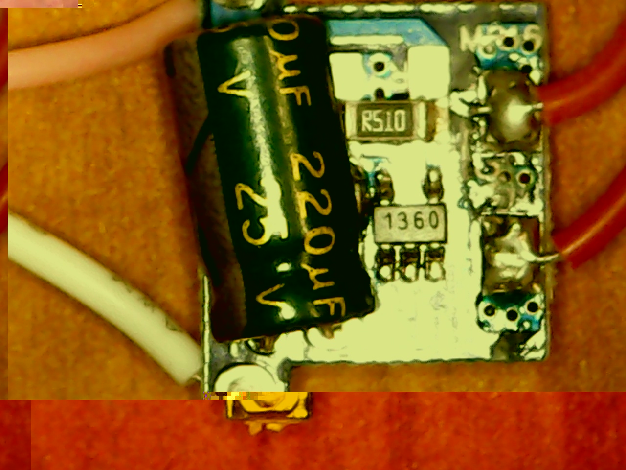

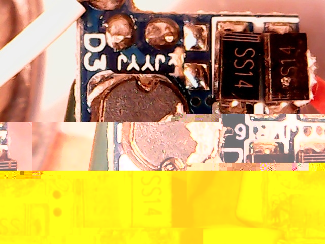

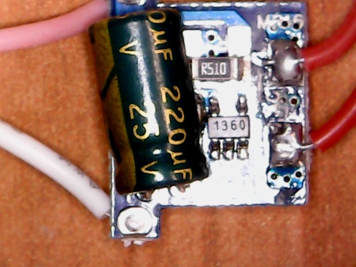

Vor einiger Zeit habe ich mir mehrere solche MR16 http://www.ebay.de/itm/10X-3W-Warmweiss ... SwnipWYBNZ gekauft.
Nach rd. 300 Std. Betriebszeit fiel nun die erste Lampe aus. Die LED glimmten nur noch schwach. Nach dem Zerlegen stellte ich fest, dass die Leuchtmittel defekt waren. Ich habe sie gegen 3x3W-LED ersetzt, allerdings in kaltweiß. Es funktioniert nun wieder und sie sind auch wesentlich heller.
Nun habe ich auch die Gelegenheit benutzt, ein paar Messungen durchzuführen. Angeschlossen an ein Netzgerät 12 VAC messe ich an der Platine eine Spannung von 11,6 VDC. Der Strom beträgt 120 mA, also rein rechnerisch ca. 1,4 W. Das ist nun wirklich dürftig.
Eine Frage interessiert mich aber wirklich. Wie funktioniert die Strombegrenzung? Erkennen kann ich 5 Dioden, eine Spule, ein Kondensator und ein Bauteil mit der Bezeichnung 1360, sowie den Widerstand. Hat hier jemand einen Schaltplan, oder kann die Schaltung erklären?
Ich hänge mal ein paar Bilder an.
Nachtrag: Ich habe dies gefunden auf Seite 4. http://www.globaltec.com.hk/databook/mi ... _DS_V1.pdf
Danke schon mal im Voraus.

Eine Google-Suche led driver 1360 liefert als ersten Treffer ein 25-seitiges Datenblatt Diodes Incorporated ZXLD1360. Das wird wohl das magische Bauteil in dem Spot sein.
Schaltplan siehe PDF Dateien... Um zu verstehen, wie so eine Schaltung funktioniert, musst Du erst mal grundsätzlich verstehen wie Schaltregler arbeiten. Siehe z.B.: http://www.sprut.de/electronic/switch/schalt.html

Danke für den Link. Nun habe ich es begriffen. Mit dem Rest komme ich schon klar.
