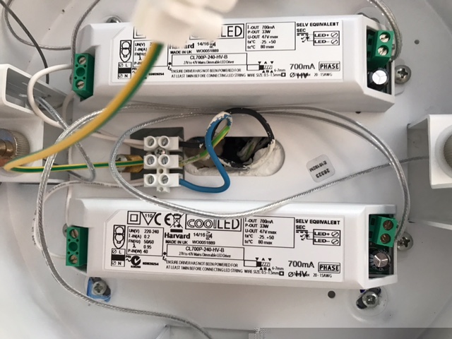

habe eine tolle Deckenlampe erworben , in der zwei Cree 2520N Module mit je 26 Watt und 2800K/CRI 90 eingebaut waren, die indirekt nach oben an die Decke strahlen (Sestessa Cabrio LED von Cini&Nils). Betrieben werden diese einzeln mit 2 Harvard cooLED-Netzteilen mit 27V-47V 700mA. Habe einen neuen LED-Universal-Tastdimmer von Jung in die Unterputzdose vorgeschaltet (1224 LED UDE). Macht ein tolles und helles Licht und läßt sich auch flackerfrei dimmen.

Bild Netzteil
Bild Netzteil

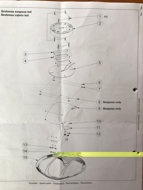

Bild technische Zeichnung Lampe

Nein. Das hast Du ja schon gemerkt. Die NSCLL036A vertragen nur 300mA. Dass sie bei 700mA nicht sofort nach dem einschalten gestorben sind, spricht sogar für eine gute Kühlung );
Wenn die die Hälfte der Leistung reichen würde, könntest Du zwei der 2520N Module parallel an eines der Konstantstromquellen anschließen. Das wäre die einfachste Lösung. Möglicherweise ist damit aber die unterste Dimmstufe immer noch zu hell. In diesem Fall würde nur eine bessere Dimmung helfen.
