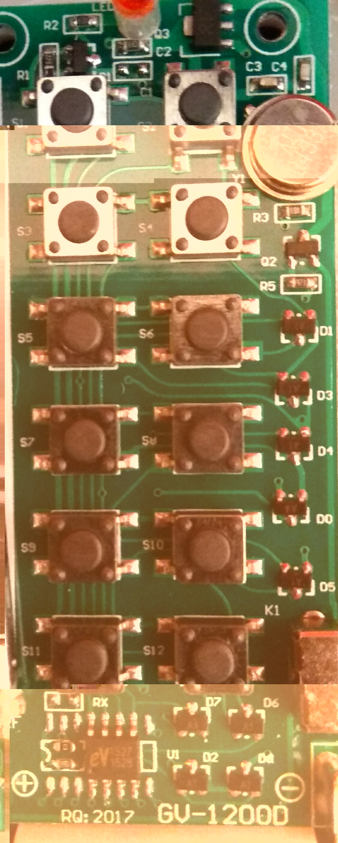

Hallo, ich hoffe, es ist zulässig eine Frage wie diese hier zu stellen, da sie nicht direkt etwas mit LEDs zu tun hat. Meine Frage ist, ob ich, und wenn ja mit welchem Relais jeweils die Knöpfe der beigefügten Schaltung umgehen kann. Ziel ist es, die Knöpfe "elektrisch" zu drücken.

Das sind Kurzhubtaster mit einer Schaltleistung von max. 50mA, typisch auch bei einer kleinen Spannung (zum Beispiel 12V).
Für eine so geringe Leistung brauchst Du keine Relais.
Um die Kontakte an den Tastern (diese bleiben eingebaut) elektronisch schalten zu können, kannst Du 3 Stück CD4066 verwenden. Jedes IC (14 polig) enthält 4 bilaterale Schalter.
Für die Taster S1, S3, S5 und S7 sähe das Schaltbild wie folgt aus (Einbaulage der Taster berücksichtigt):
oben links + oben rechts = 1 Kontakt
unten links + unten rechts = 1 Kontakt.
Für die anderen 8 Taster benötigst Du noch 2 ICs.
Aufpassen musst Du nur bei Taster S2. Dieser ist um 90° gedreht eingelötet worden.
oben links + unten links = 1 Kontakt.
oben rechts + unten rechts = 1 Kontakt.
Angeschlossen werden muss mindestens 1 Kontakt oben + 1 Kontakt unter (bei S2: 1 Kontakt links + 1 Kontakt rechts).

Vielen Dank... Du bist wie immer eine große Hilfe. :wink:
Wenn ich also da an einen Pin +5V anlege, fließt durch den Schalter der Strom, der sonst du den Knopf fließen würde. Laufen diese Chips zuverlässig mit 5 Volt? Der Schaltkreis der die Taster enthält arbeitet mit 23A-Batterien, also mit 12 Volt, aber die Steuersignale und die Stromversorgung der Chips kommen von einem Arduino nano.

Aber nur, wenn die 4066 Schalter ICs ebenfalls mit 12V betrieben werden. Die geschalteten Potentiale dürfen nicht negativer als Masse und nicht positiver als +Ub werden. Bspw. gemeinsame Masse und Versorgung mit 5V funktioniert bei 12V Potential nicht.
Eine weitere Möglichkeit wären Optokoppler. Z.B. der PC817 o.ä. Preiswert z.B. bei TME erhältlich: https://www.tme.eu/de/katalog/#id_categ ... order=ASC/
Damit bist du völlig potentialunabhängig. dafür mußt du durchklingeln, wo bei jedem Taster der positivere und negativere der beiden Anschlüsse ist. an den neg. kommt der Emitter des Fototransistors und an den positiven der Kollektor. Mit der LED im Optokoppler bist du vollkommen potentialfrei vom Ausgangskreis, den kannst du wie eine normale LED ansteuern, oder auch noch eine normale LED zur Statusanzeige in Reihe schalten.
Eine weitere Möglichkeit wären kleine Reedrelais, die nicht größer als ein IC sind. Bei denen ist die Stromrichtung des zu überbrückenden Tasters egal und sie sind potentialfrei
