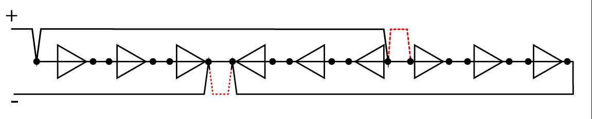

Danke Achim H.! Deine Schaltung hat auch nur 2 und nicht 3 Adern zwischen den Reihen.
Die beigefügte, nicht sehr normgerechnet gezeichnete Schaltung für eine 3 x 3-Kette könnte beantworten, warum auch die Verbindung zwischen den Diodenreihen drei Adern hat. Das ist für die mechanische Robustheit auch keine schlechte Idee. Gibt es noch andere Lösungen für die Drei-Adern-Frage?
Das meinst Du nur.
Die Leds sind mit größeren Abständen montiert. Zwischen den Leds ist somit immer ein Kabel notwendig.
Plus + Minus + das Kabel zwischen den Leds = 3 Kabel.

Das stimmt für die Kabel zwischen den LEDs derselben Reihe. Zwischen der letzten LED einer Reihe und der ersten LED der nächsten Reihe genügen zwei Adern. So hast Du es auch in Deiner Zeichnung zwischen LED5 und R2 dargestellt. Um da noch eine dritte eigentlich unnötige Leitung unterzubringen, komme ich auf meinen Schaltplan.Achim H hat geschrieben: Zwischen den Leds ist somit immer ein Kabel notwendig.
