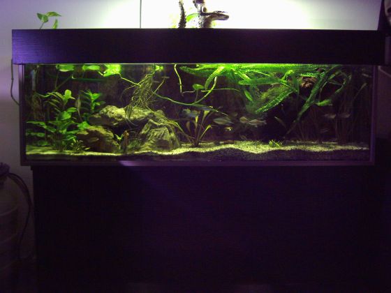

Mein Becken 160x40x45cm jetzt noch ausgestattet mit 2x 125 W HQL, später erst mal mit:

Mein Aquarium noch

Und was sagt Ihr? Ist doch ne klasse Idee oder?

schade dass man die Bilder nicht sieht ;) aber sind die Nicht zu dunkel?? Wurde doch schon mal diskutiert hier, da wurde es mit K2s glaube ich gelöst!
