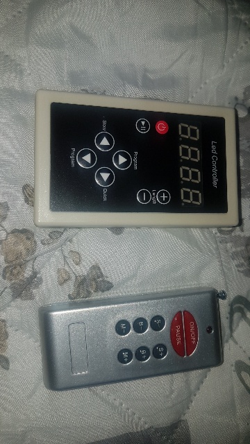

Meine jetzigen sind leider kaputt, hatte ca. 130 programme. Ich weis leider auch nicht mehr, um welchen led stripes es sich handelt
Der controller ist leider kaputt
