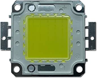

ich bekomme morgen eine solche 50 Power / COB LED , zur Überbrückung, bis die richtige aus China da ist. :roll:
Wie dem auch sei;
Ich habe jetzt auf dem Produktbild gesehen, dass die Polung mich doch arg verwirrt. Meine alte 50W COB war da eindeutiger...
Doofe Frage: Wo löte ich da die Pole korrekt an?
Plus ist da oben, Minus unten, aber die Lötstellen links & rechts?! :D

So ein Ding habe ich auch, sieht der Abbildung sehr ähnlich: Links ist Plus, Rechts ist Minus.
Besser testen. Bei mir war das so:
Labornetzteil auf 26V einstellen und über 1kOhm Vorwiderstand anschließen.
Bei richtiger Polung sieht man alle 50 LEDs in Glühwürmchen-Lichtstärke glimmen.
Strom ist hierbei 0,53mA, Vf ist 25,2V
