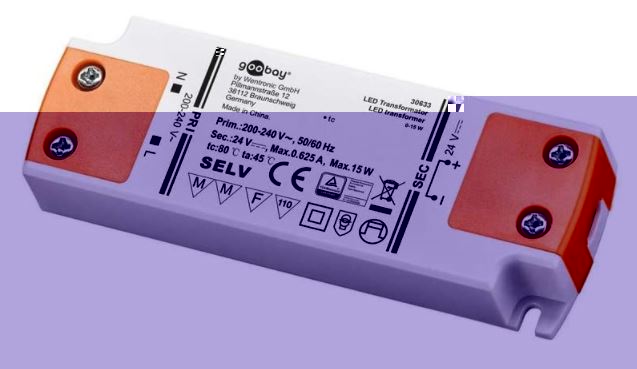

Im Anhang hänge ich mal Bilder von den drei Treibern an.
Das erste Bild zeigt den neuen Treiber eingebaut, der alte Treiber liegt daneben.
Das zweite Bild zeigt den etwas kleineren Treiber.

Hallo Karsten,
Was ist jetzt hier der neue und der alte Treiber? Wenn der alte Treiber der K07-24C500 ist, brauchst Du Dich nicht wundern. Das ist eine Konstantstromquelle die 500mA bei einer Spannung von 25-52 V liefert. Angenommen die LEDs brauchen bei 500mA etwa 30V (LEDs werden immer über den Strom gesteuert, nicht über eine Spannung oder Leistung), dann leuchtet bei 24V natürlich nichts. Wenn der alte Treiber der ELP030V0240LS ist: Das ist eine Konstantspanungsquelle mit 24V und max. 1.25A. In diesem Fall wird vor den LEDs noch ein Widerstand zur Stromregelung verbaut sein. Sagen wir mal die LEDs (+ Vorwiderstand) brauchen bei etwa 1A genau 24V. Dann könnten die LEDs mit dem K07-24C500 Treiber leuchten, aber nur mit halber Helligkeit. Möglicherweise aber auch gar nicht, weil der Treiber mit 25-52V spezifiziert ist und mit einer Last die bei 500mA weniger als 25V braucht nicht klar kommt. Mit dem Goobay Treiber geht natürlich nichts, weil der wegen Überlast abschaltet (er kann nur max. 0.6A liefern)
Ok. Also Fall 1... Der alte Treiber ist der K07-24C500. Da brauchst Du eine neue Konstantstromquelle mit 500mA und 25-52V.
Geeignet wäre: https://www.reichelt.de/led-trafo-35-w- ... 70907.html (der Treiber kann bis zu 70V, aber das stört nicht - wichtig sind die 500mA und ein Spannungsbereich der die 25-52V einschließt)
Oder: https://www.elpro.org/de/mean-well-plm- ... 5-500.html (passt auf den ersten Blick mechanisch besser)
Der Spannungsbereich liegt hier aber bei 30-50V. Das sollte reichen (es ist sehr unwahrscheinlich, dass der Hersteller eine KSQ mit 25-52V einbaut und tatsächlich nur 25V braucht - ebenso ist es unwahrscheinlich dass die KSQ bis zum Anschlag von 52V ausgelastet ist). Ein 100% Garantie kann ich aber nicht geben.
