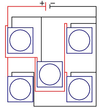

Also wenn ich meine Lüfter so anoednen will, muss ich sie so anschließen, richtig? (So ist doch Parallel
geschaltet oder?
Pehu
Beiträge: 469
Sa, 16.12.06, 09:17
Schaltung ist in Ordnung.
Ja, genau Parallel.
Sa, 16.12.06, 09:56
madmarkus hat geschrieben:Also wenn ich meine Lüfter so anoednen will, muss ich sie so anschließen, richtig? (So ist doch Parallel
geschaltet oder?
Jawohl!
Mit dem NT ausm Shop (UNI NT 800mA 12V)
