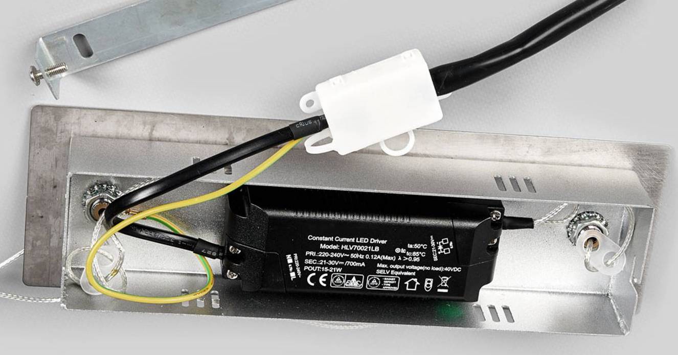

Hallo Leute, ich benötige eure Hilfe. Es geht um die Pendelleuchte "Lorian" der Firma Lucande. Die hängt über dem Esstisch meiner Schwiegermutter und ist leider so hell, dass man Migräne bekommt. Das Teil ist leider nicht dimmbar.
Hierfür benötige ich vermutlich ein alternativen dimmbaren Treiber der vorzugsweise direkt über den Lichtschalter (schnell Ein/Aus) reguliert werden kann. Über das verbaute LED Board "L9001621" kann ich leider nicht viel sagen. Als Treiber ist ein HLV70021LB verbaut. (siehe Dateien im Anhang)

Schwierig. Früher gab es das Meanwell PLM--40e--700 das hatte so eine 3 Stufen Dimmung. Gibt es aber nicht mehr: https://www.meanwell-web.com/en-gb/ac-d ... --40e--700 Und es wäre wahrscheinlich auch schon zu stark. Das HLV70021LB geht von 21-30V, das Meanwell PLM--40e--700 von 29-57V. Hätte vieleicht passen können, ist aber eh nicht mehr zu bekommen. Dimmbare Treiber in dem Bereich gibt es schon. Z.B.: https://www.leds.de/self-sld20-700il-es ... 34591.html Braucht aber einen klassischen Wanddimmer.

Ja. Für LEDs mit eingebauter Vorschaltelektronik stimmt das auch. Bei dimmbaren Treibern nicht unbedingt.

Sollte. Eine Garantie gibt es da leider nie.
Ich würde aber ggf. für Schwiegermutter einen ganz klassischen Wanddimmer (Drehdimmer) verwenden. Die sind noch am ehesten 'intuitiv' bedienbar.
Der Treiber von Amazon (Eaglerise) ist auch ok. Mit Eaglerise habe ich persönlich gute Erfahrungen gemacht (wobei ich bisher noch keinen dimmbaren Treiber von der Firma verwendet habe). Welcher jetzt 'besser' ist kannst Du nur ausprobieren.

Wie oben schon mal gesagt: Eine Garantie, ob der Dimmer kompatibel ist gibt es nicht. Das kannst du nur testen.
