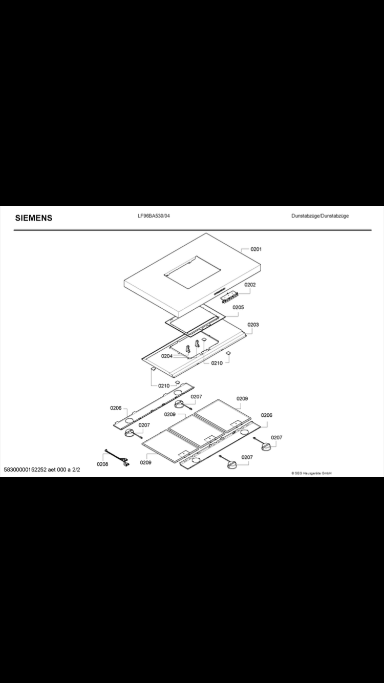

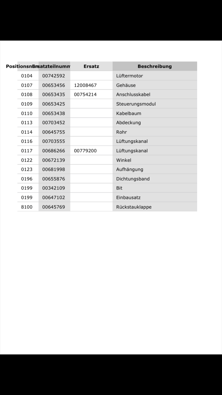

Hier die techn. Zeichnung.
- 15467DFE-A33D-4D78-8F25-30E4E4CD4AD5.png (140.15 KiB) 35085 mal betrachtet
- A226A262-0BF1-402E-8362-77493467E9B5.png (178.65 KiB) 35085 mal betrachtet
- 61D69964-B1A9-4B45-8B48-FCB7AB440EFB.png (175.53 KiB) 35085 mal betrachtet
- BC16DFBC-B451-423E-B217-E12FAD1F2CA4.png (219.97 KiB) 35085 mal betrachtet

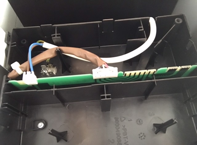

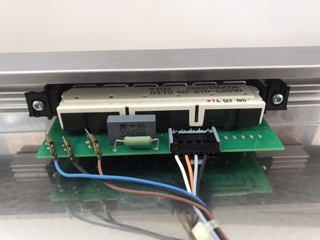

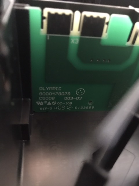

Kann mir jemand helfen? Ist der Trafo auf einer der Platinen zu finden? An dem Steuerungsmodul (in der Aufhängung/ Lüftungskanal, 5. Foto, Nr. 109 der techn. Zeichn. (TZ)) docken nur Stecker an (v.l.: Strom-Anschlusskabel (weiß, 108), Lüftermotor (braun, 104), Bedienmodul (202), Leuchten (207)).
Da bleibt eigentlich nur noch das Bedienmodul (1.-3. Foto, 202, außen mit Licht- und Lüftungsschaltern) als Standort für den Trafo, oder?

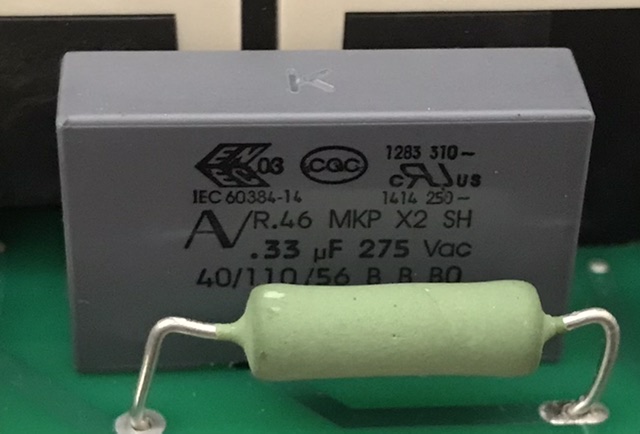

Ich kann der Sache nicht so richtig folgen. Viele 'Bilder' sind zum größten Teil nur schwarz. Keine Ahnung ob das nur bei mir so ist. Die ersten 5 sind gut erkennbar, aber da ist nicht eindeutig ein Trafo (oder ein Schaltnetzteil) zu erkennen. Auf dem ersten Bild ist nur ein Kondensator und ein (wahrscheinlich) Widerstand zu sehen. Auf den Bildern 2 und 3 ist ein 'Kästchen' (mit der Aufschrift A6027-015...) zu sehen. Das könnte ein Schaltnetzteil sein. Ob irgendwo das Innenleben dieses 'Kästchens' zu sehen ist, kann ich nicht sehen (vielleicht ist das unter den schwarzen 'Bildern')...

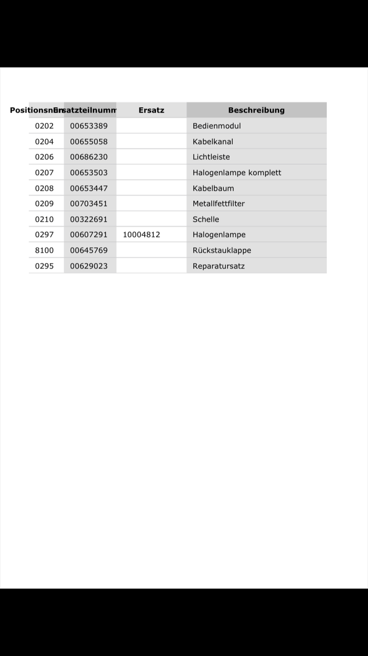

Explosionszeichnungen und Ersatzteillisten sind Screenshots. Die sie umgebenden schwarzen Balken sind leeres Bild ohne Infogehalt. Alle Infos sind also sichtbar. Sorry für die irritierende Darstellung. Ich hätte die schwarzen Balken lieber wegretuschieren sollen. Passiert beim nächsten Mal.
Das Innenleben des Kästchens am Bedienmodul (Bild 2 +!3) kenne ich auch nicht. Möglicherweise ist dort der Halogen-Trafo auf der Platine verbaut.

Wenn du die LEDs vom alten Trafo abklemmst und an den neuen anschließt muss der alte Trafo nicht entfernt werden. Der braucht dann halt ein wenig (Leerlauf-) Strom (meist etwa 1-2W). Oder du klemmst den alten Trafo auch ab (müsste das schwarze oder braune Kabel auf dem Bild E3F3704C-0454-48AF-A87B-310730C01823.jpeg sein). Dann nimmt der nur noch Platz weg, tut aber sonst nichts mehr.

Das Steuerungsmodul ist auf den Fotos 4 + 5 und in der 1. Explo-Zeichnung mit Nr. 109 zu sehen.

2W sind in einer Stunde 2 Wh, am Tag 48Wh und im Jahr 17 kWh. Gilt natürlich nur, wenn das Netzteil nicht abgeschaltet wird. Und das weiß ich nicht. Aus den Explo-Zeichnungen werde ich nicht schlau. Die zeigen eigentlich nur den mechanischen Aufbau. Wir bräuchten einen Schaltplan (elektrischer Aufbau).Welcher Verbrauch pro Jahr ergäbe sich aus einem Leerlaufstrom von 2 W?
Das gilt auch für dieses Steuerungsmodul. Aus den Fotos geht auch nicht hervor was das tut (Schalten, Regeln, nur Verbindungen herstellen...)
Danke. Schaltpläne rückt Siemens nicht raus.Wir bräuchten einen Schaltplan (elektrischer Aufbau).
Aber kann man nicht aus den Bezeichnungen „Steuerungsmodul“ und „Bedienmodul“ (außen mit Schaltern bzw. „Bedienknöpfen“ für Licht und Lüftung) die Funktion ableiten? Oder aus ihrer Verbindung miteinander, da das Bedienmodul mit einem Stecker am Steuerungsmodul angeschlossen ist?
