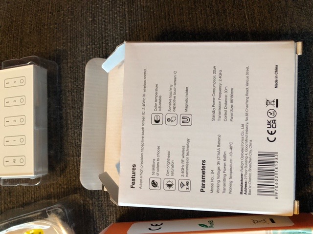

Ich baue gerade meine Küche um und plane ein Decken Segel mit etwa 12 m Umfang und möchte dieses indirekt beleuchten. Schlaubi hat natürlich in China eingekauft… Mein RGB Streifen hat 60 LED auf den Meter und ist ein WS 2812 B. Mein Weiske hat auch 60 LED auf den Meter und ist ein CCT 5050. Ich habe dazu eine Steuerung mit einer schönen Fernbedienung dazu gekauft..hier liegt mein Problem.. 6A…. Das ist ganz sicher viel zu wenig. Nun suche ich eine Steuerung die mindestens 10 A bei 12 V hat, und eventuell sogar kompatibel ist mit meiner Fernbedienung. Ich habe mal ein paar Bilder in den Anhang getan… Ich hoffe es Gibt da eine einfache Lösung. Die Stromversorgung mache ich übrigens über ein PC Netzteil mit 850 W, 24 A auf 12 V zwei mal.. glaub ich.

Hallo Schlaubi,
Der passt überhaupt nicht zum Controller. WS 2812 B sind einzeln adressierbare LEDs (da kann jede LED eine andere Farbe haben) und brauchen einen speziellen Controller. Dein Controller ist aber für 'normale' RGBCCT Leisten. Er kann auch RGB und CCT getrennt, aber keine WS 2812 steuern.
