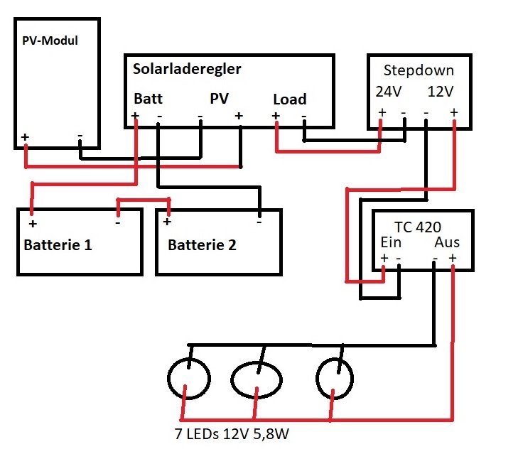

ich habe ein Problem mit 12V LEDs, die werden an 2 in Reihe geschalteten Batterien 12V 100Ah mit einem StepDown betrieben. Vor den Batterien habe ich einen Solarladeregler aus dem WoMo-Bereich, der von einem Solarpanel mit ca. 32V Spannung, 425 Wp befeuert wird. Die LEDs habe ich mit einem 30m langen Kabel NYM 3 x 1,5 in Reihe als lange Kette angeschlossen, 7 x 5,8W, also roundabout 42W, weniger als 4 A bei den 12V. Warum flackern die LEDs sowohl direkt am Stepdown (24V -> 12V 20A) als auch gedimmt an einem PWM-Dimmer? Sie bekommen echten Gleichstrom von der Batterie, keinen zerhackten Trafo-Strom.
Hier eine Skizze des Stromlaufplans:
'Skizze Stromlauf.jpg (73.87 KiB) 10907 mal betrachtet

Entgegen Deiner Vermutung bekommen die Strahler keinen "echte Gleichstrom".
Der Spannungswandler im Solarregler arbeitet in einem vorgegebenen Frequenzbereich und der Spannungswandler im Stepdownregler in einem (anderen) vorgegebenen Frequenzbereich.
Die beiden Geräte scheinen sich nicht zu vertragen.
Schließ mal der Regler direkt an die Akkus.

danke für die Antwort, die LEDs schalten erst ein, wenn die Spannung des PV-Moduls unter 1V fällt, dann tut der Laderegler nichts mehr, das sollte also auszuschließen sein. Das mit dem direkt werde ich morgen testen. erstmal direkt an nur einer Batterie, astreine 12V Gleichspannung und dann mit dem Stepdown an beiden.

Im. Laderegler ist zusätzlich ein Wandler, der aus der Akkuspannung 24 Volt macht.
Die Akkuspannung schwankt je nach Ladezustand und ist nur bei fast leeren Akku 12 bzw. 24 Volt. Voll hat der Akku mehr als 14 bzw 28 Volt.
Das kannst Du mit einem Spannungsmesser leicht selbst überprüfen.

Leider ist der Load-Ausgang genau das Gimmick, das ich suchte, der kann anhand der Spannung des PV-Moduls den Ausgang steuerrn, also eine Art Nachtbeleuchtung, wenn Spannung < 1V Licht an, wenn größer 2V Licht aus oder so. Und dann ist auch die Spannung von der PV weg, so dass vom Laderegler keine Impulse mehr kommen sollten. Am Freitag werde ich mal auf's Dach und Kabel neu ziehen, evtl. werde ich auch 4 mm² legen, wenn ich davon noch welches hier hab.

bin heute mal zum erneuten Testen gekommen und habe die Leuchten auch mal ohne alles andere direkt auf die Batterie geklemmt. Auch dann flackern sie, das kotzt mich irgendwie an. Da kann jetzt keine Störung von anderen Geräten mehr gekommen sein, habe alles von den Batterien abgeklemmt.
Jetzt vermute ich das Kabel, sind ja rund 25m NYM 3 x 1,5 mm². Und die liegen mehr oder weniger chaotisch auf dem Dachboden rum. Das Kabel oder den Anschluß zu erneuern ist ein Haufen Arbeit, der Dachüberstand ist komplett geschlossen und der Anschluß an einer Seite, ca. 1m vom Rand des Dachüberstandes entfernt, da würde ich auch mit viel Mühe nicht rankommen.

Wäre durchaus möglich. In jedem LED-Strahler befindet sich eine einfache Konstantstromquelle zur Versorgung der internen LED.
Diese arbeitet praktisch immer als Schaltnetzteil und verursacht damit auch hochfrequente Störungen an den Anschlüssen des Strahlers.
Normalerweise werden sie durch den niedrigen Innenwiderstand der Stromversorgung aufgefangen (kurzgeschlossen).
Durch die extrem lange Verbindungsleitung in deinem Fall wird die Störquelle aber praktisch von der Stromversorgung entkoppelt.
Dadurch beeinflussen sich die Störsignale der Strahler gegenseitig und bringen die internen KSQs sozusagen "durcheinander".
Abhilfe könnte ein kleiner Kondensator an jedem LED-Strahler bringen; der Kondensator wird dabei direkt an die Anschlüsse der Strahler geschaltet und schließt die HF-Störungen kurz.
Wenn dies an jedem Strahler geschieht, können die Störungen sich nicht mehr aufschaukeln.
