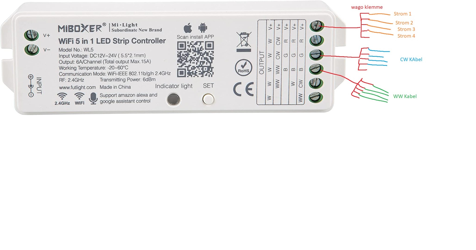

Moin erstmal lieben Dank für die Hilfe, nur damit ich das richtig verstehe wenn ich diesen Controller hier kaufen würde
https://www.amazon.de/Sprachsteuerung-F ... 19&sr=8-32 dann würde das funktionieren und wie folgt aussehen
!Achtung Paint Skills!
Das bedeutet für mich ich packe alle Stromkabel über die Klemme an den Strom und jedes einzelne COB LED an einen Eingang. ist das korrekt ?

Wenn du den CCT-COB-Streifen nimmst, dann gelten die Ausgänge ww ww cw cw am Controller (Beschriftung in der 3. von 6 Spalten). So müssen die LED-Streifen dann angeklemmt werden. PLUS teilst du mit der WAGO-Klemme auf, korrekt. Auch WW und CW kann man bei Bedarf mit WAGOs aufteilen. Einzig die max. 6 Ampere Ausgangsleistung pro Kanal muss man immer beachten!

okay aber mit dem COB Streifen der Farbeinstellung hat kann ich ja dann nichts falsch machen. Nur hier die letzte Frage du hattest gesagt WW und CW gelten am Controller, ich habe 3 WW und 3 CC eingänge. ich habe jedoch 4 Kabel kann ich die genau so wie den Storm mit einer Klemme Wago klemme zusammenführen und alle dann in einen eingang ? woher weiss ich ob das mit den 6 Ampere passt .... :( hilfe strom ist aber auch kompliziert.

Du hast 2 WW und 2 CW Ausgänge am Controller. Nicht 3! Es interessiert nur die 3 Spalte bei der Beschriftung. Alles andere da kannst du ignorieren.
Von den 4 Kabeln nimmst du 2 und führst bei denen die beiden WW mit einer 3er-WAGO zusammen und gehst damit auf den ersten WW-Ausgang des Controllers. Dann die beiden CW zusammenführen und auf den ersten CW-Ausgang des Controllers.
Das selbe machst du mit den beiden übrigen Kabeln und nutzt hier immer die 2. Ausgänge. Also das 2. WW und das 2. CW am Controller. Immer mit den Bezeichnungen der 3. Spalte arbeiten!
Dann hast du noch die 4 x PLUS der Kabel übrig. Die führst du mit einer 5er-WAGO zusammen und gehst auf das V+ des Controllers.

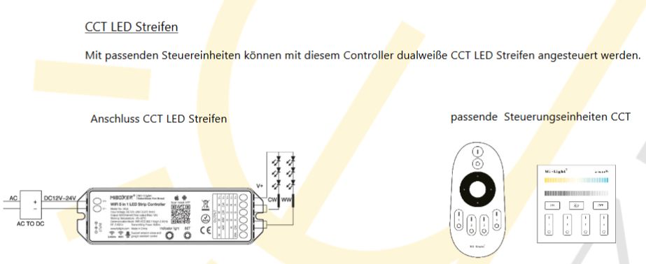

Hier gibt es eine Anleitung: https://www.led-konzept.de/mediafiles/D ... roller.pdf
Da ist auch der Anschluss gezeigt:
Es gilt also die 2. Zeile. Die beiden WW Anschlüsse sind dann verbunden (ebenso die CW). Damit ist vmtl. sogar mehr als 6A pro Farbe möglich.

Mega ich glaub ich habs gecheckt :)
kann mir nun noch einer sagen welchen durchmesser ich für die 5er wago nehme und welchen für die 3er ?
