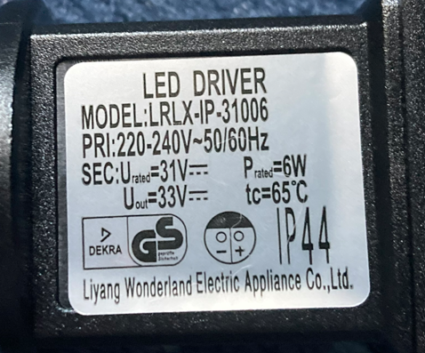

Ich habe von leds.de eine Lichterkette, blau, mit 360 LED's und die Lichterkette ist etwas zu hell.
Nun würde ich gerne wissen, ob man diese Lichterkette dimmen kann.
Auf dem LED DRIVER sind folgende Angaben zu finden:
U rated = 31V P rated = 6W
U out = 33 V
tc = 65°C
Anbei ein Bild
Gibt es hier etwas geeignetes, was in Frage kommen würde?
Über eine Antwort würde ich mich freuen
Axel
Mi, 20.12.23, 00:41
Hallo Axel,
Dafür wäre ein simpler Vorwiderstand die einfachste und billigste Lösung. Wir müssten nur wissen wie weit du dimmen willst (70%, 50% oder noch weniger ?). Variabel dimmen wäre schon auch möglich aber wesentlich aufwändiger und teurer.

Fr, 22.12.23, 12:50
Sollte gehen mit dem PWM Dimmer. Wenn du Pech hast, kann es passieren dass entweder Netzteil oder Dimmer (oder beide) ein wenig 'pfeifen'. Billige Netzteile haben oft Schwierigkeiten mit der stark wechselnden Last eines PWM Dimmers. Da geht nichts kaputt, aber es nervt ggf. Den passenden Vorwiderstand kann ich nur schätzen. Ich würde eine 5er Packung 10 Ohm Widerstände nehmen und ausprobieren ob es mit einem, 2 oder 3 hintereinander passt.

Sa, 30.12.23, 14:56
ich habe heute meine bestellten 10 Ohm-Widerstände erhalten und gleich mal ausprobiert. Mit 6 Widerständen habe ich die gewünschte Helligkeit bzw. Dimmung erreicht , hat bestens funktioniert.
Vielen Dank für den Tipp.
