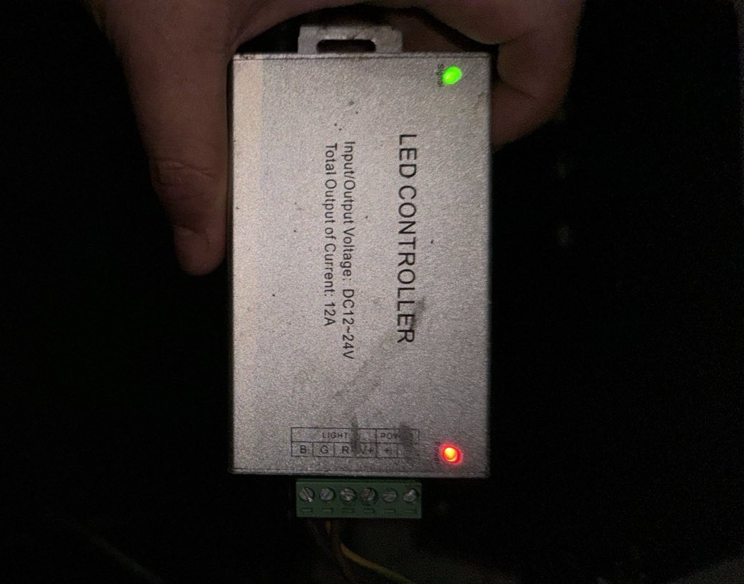

Es müssten RGB LED sein, weil da immer 3 LEDs nebeneinander sind ( siehe Foto) und weil es zum Controller immer eine Fernbedienung gab, die aber auch schon ziemlich demoliert ist.

P.S. Im Anhang ein Foto vom Netzteil, dem Controller und der LED Leiste!

Über die Qualität sagt das nichts aus. Alle 12V RGB-Strips sind in 3er-Segmenten aufgebaut. Würde man heute nicht mehr in 12V machen.
Diese 3er-RGB-LEDs sind sehr sicher 12V, denn wenn es 24V wären, wäre das ein 6er-Aufbau. Die allermeisten Controller können aber sowieso 12 und 24V gleichermaßen - nur das Netzteil muss dann stimmen. 12V * 12A = 150W Netzteil sollte genügen. Mehr schafft der Controller ja auch nicht.
