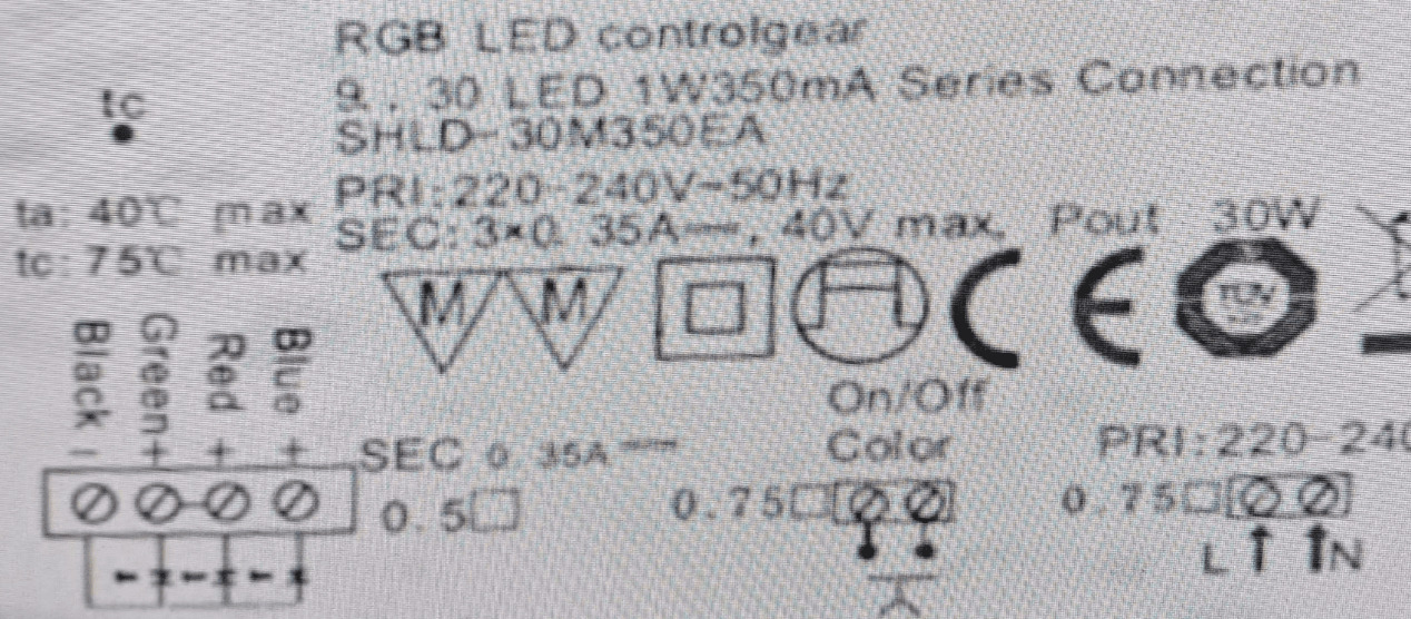

Danke, hier die Daten vom Netzteil (an das ich aber nicht mehr komme) ...
Ich dachte, dass vielleicht auf einem der viel Kabel noch Strom ankommt und dass ich dort einfach eine 3 W LED anhängen kann!?
Also doch Decke aufreißen....
Mi, 14.02.24, 22:09
Jeder der 3 Farbkanäle kann bis zu 10 LED in Reihe ansteuern (9 bis 30LED geteilt durch 3 Kanäle).
Die 40 Volt maximal pro Kanal würden zwar 2 bis 3 LED mehr zulassen, davon rate ich aber ab. Daraus könnte die Versicherung einen Fallstrick konstruieren.
Wenn du an den 230 V Anschluss kommst könnte es ohne Aufreißen der Decke gehen.
