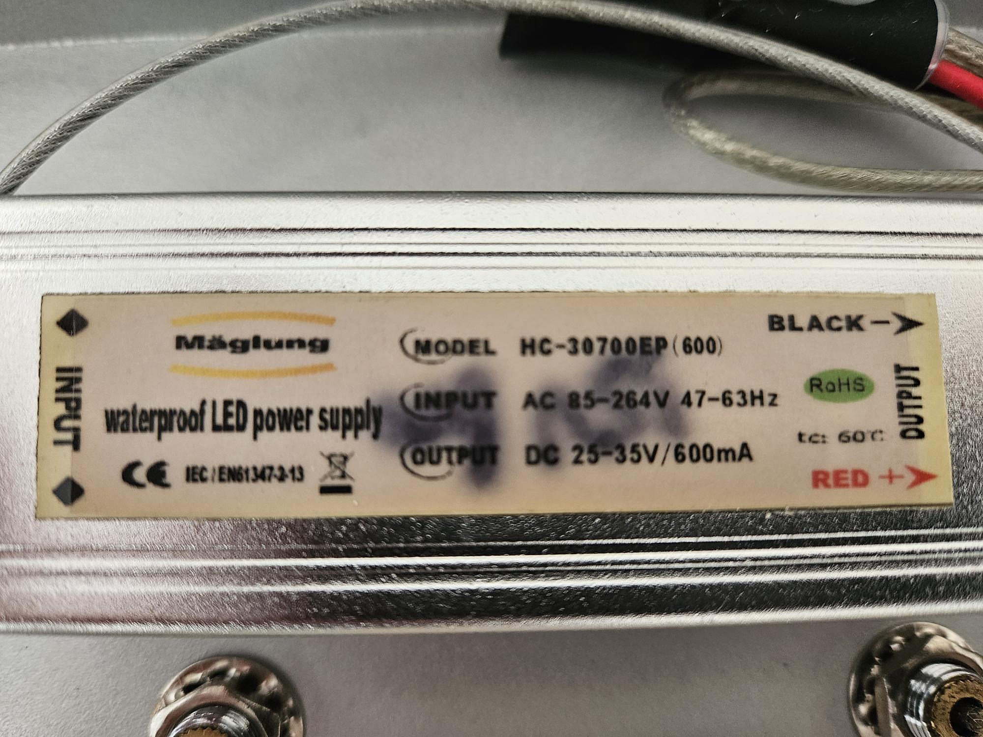

habe folgende Lampe "mitgenommen". Leider ist im neuen Haus ein "Dimmschalter". Daher funktioniert die Lampe dort nicht mehr. Kann man eigentlich (leicht) die LED-Treiber gegen dimmbare austauschen? Oder funktioniert dann die Lampe generell nicht mehr?

Prinzipiell schon. Allerdings sind 600mA und 900 mA keine 'Standard-Werte' (Standard sind Vielfache von 350mA). Dimmbare Treiber gibt es nicht soo viele. Daher wird das schwierig genau passende zu bekommen. Wenn du statt 600mA nur 350mA nehmen würdest und statt 900mA nur 700mA könntest du diese hier nehmen: https://www.voelkner.de/products/773977 ... e-auf.html + https://www.voelkner.de/products/773588 ... e-auf.html Ist aber natürlich schon um einiges weniger hell... Und eine Garatie, dass die problemlos mit dem "Dimmschalter" klar kommen gibt es auch nicht. Warum nicht einfach den "Dimmschalter" durch einen normalen Schalter ersetzen?

Noch eine Frage: Würde der nicht passen? Den könnte man auf 600mA und 900mA einstellen, oder?
https://www.voelkner.de/products/772991 ... ce4f12197f
Sa, 19.10.24, 17:59
Passt insofern, dass der Strom auf deine gewünschten Werte einstellbar ist.
Passt nicht, weil Dimmung nicht über deinen Dimmschalter, sondern über 1-10V bzw PWM.
Für den 600mA könnte der hier was sein:https://www.conrad.de/de/p/self-electro ... 42702.html
für den anderen https://www.amazon.de/illuburg-Trafo-Di ... 6B7Z5&th=1
Es gilt aber wie immer: Kompatibilitätsprobleme können bei der Art an Dimmung immer auftreten
