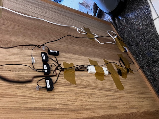

Hier mal ein Foto der Einbausituation (Strips). Die 300 mm sind im Hängeschrank in einer Glasröhre (herstellerseits). Die Glasröhre ist an beiden Enden offen.
Di, 03.12.24, 14:58
Schwer zu sagen. Überhitzung des 300mm Streifens? Oder des Dimmers? Passiert das im gedimmten Zustand auch?

Di, 03.12.24, 16:28
Hallo, das kann ich so genau nicht sagen da ich ja nicht allzu viel Zeit hatte das immer zu beobachten bzw. auszutesten.
Mi, 04.12.24, 08:47
Ohne testen wird sich das Problem nicht eingrenzen lassen.
