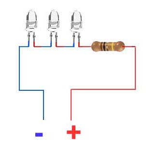

Nimm einfach 5 weiße LEDs in Reihe und eine Konstantstromquelle davor! Oder einfach einen 430 oder 470 Ohm (250mW) Widerstand! Damit dürftest Du auch günstiger fahren.
(Vom Prinzip wie im Bild!)

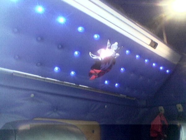

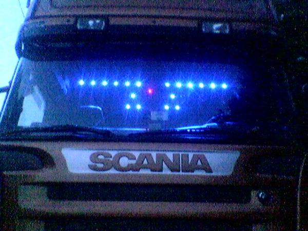

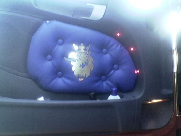

Hier noch ein paar Fotos von meinem eigenen LKW. Sind alles LED-Schrauben.
