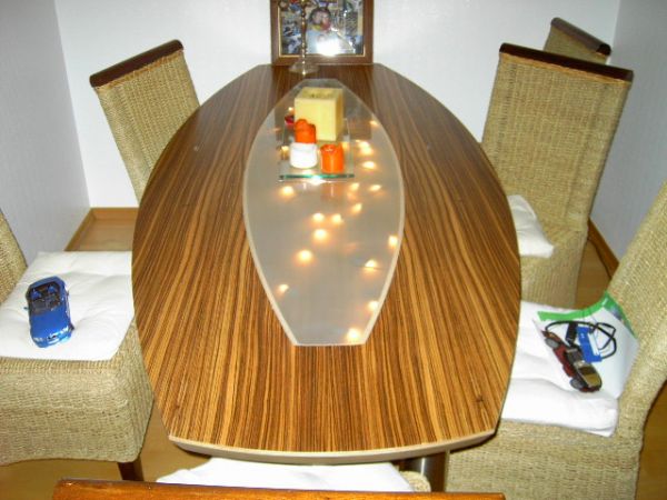

Habe Euch nicht geschrieben, dass die Platte bereits milchig, d.h. gesandstrahlt ist. Sorry! Von unten sowohl als auch von ober kann ich zu jeder Zeit und ohne großen Aufwand an den kleinen Innenraum kommen.
Die Fläche, die zum glimmen gebracht werden soll, ist eine Ellipse von etwa 150 x 15 - 40 cm.

...hier das Bild des Tisches.
Ist schon beleuchtet - aber mit einer Kabeltrommel, die unter dem Tisch steht die wiederum mit einer Weihnachts - 1 € - Lösung seit 2 Weihnachten-Übergangslösung.

Bei einen Oval wird die gleichmäßige Beleuchtung etwas schwieriger. Die Led´s müssten entlang der Glaskannte so angebracht werden, dass sie in einem Winkel von ca. 30° bis 40° nach unten geneigt sind, dann gibt es keine so starke Keule durch den Lichtaustrittwinkel in Glas. Alldings wären dann Gegenstände unter der Glasplatte schemenhaft zu sehen.
Das nächste Problem ist die LED´s so anzuordnen, dass die engeren Stellen der Elipse leicht heller werden als die breite Mitte der Platte. An der breitesten Stelle sind daher die LED´s in einem kleineren Abstand voneinander zu setzen als an den schmaleren Stellen.
Überschlagen müssten 48 Superflux 2000 reichen. Wenn es zu hell ist sollte eher gedimmt werden.
Anschließen würde ich sie an 8 Akkus in Reihe, also an 9,6 Volt
Mit 3 Superflux in Reihe und jeweils einem 18 Ohm bis 24 Ohm Widerstand würde eine solche Konstellation theoretisch für rund 8 Stunden Dauerbetrieb reichen.
