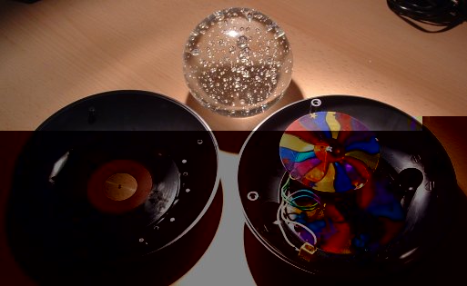

Ich hab´ meine Kugeldecoleuchte umgerüstet auf LED.
Ich hab´keine Ahnung ob die Leuchte defekt war, jedenfals hab ich das dazugehörige Wechselstrom NT versaubeutelt und sie stand hier so dumm rum. Sie ist einfach zu schade zum Einstauben.
Beleuchtet wurde sie von einem "Fahrradlämpchen" über der sich eine von einem kleinen Motor angetriebene Farbscheibe drehte und so für den Farbwechsel sorgte.
Die Teile hab ich ausgebaut, nur den Spiegel des Lämpchens hab ich behalten. Der dient als Reflektor für die LED. Damit die LED mittig sitzt und nicht durchrutscht hab ich sie in eine LED Schraube gesteckt und mit einer Unterlegscheibe der Schraube einen "Kragen" verpasst. Das Kabel des NT hab ich durch die Klinkensteckerbuchse gefädelt, ein Knoten dient als Zugentlastung.
Und so sieht die Kugel mit nur 1 LED beleuchtet aus.
Jetzt warte ich auf meine Lieferung mit den RGB LEDs, dann rüste ich noch mal um. :D

Ja, mit einer RGB bzw. Rainbow (wie ich heute gelernt habe) hast Du dann wieder einen Farbwechsel Effekt (so wie vorher) nur ohne die lästigen Synchronmotor Geräusche!

Jepp, nicht nur das. Vorher war ein 12V NT dran, jetzt hab ich ein 5V NT. Ich spare auch noch Strom. :D
Hier kommt eine Rainbow LED ´rein, für 1 LED lohnt es sich nicht eine Steuerung zu bauen. Aber RGB LED und Teile für eine Steuerung hab ich auch bestellt.

Ich hab jetzt die Rainbow eingewechselt. Die Farbübergänge sind toll.
