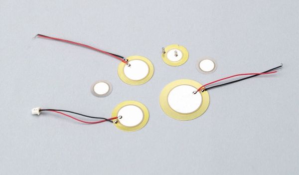

is da so nen flacher piezo-pieper dran?

jojo, aber nen gong kann man kaum mit 0,2V ansteuern. ich denke eher, dass da nen piezosummer drin is:
sowas hier!!!

Es sieht einem solchen Pizosummer sehr änlich. Leider kann ich es aber auch nicht genau erkennen, da ich das gehäuse nur zur hälfte aufbekomme, und der summer eingeklebt ist.

problem ist, dass der summer (also diese goldene scheibe dort) nicht mit gleichspannung betrieben wird, sondern über eine elektronik gepulst angesteuert wird, damit er überhaupt piepst.
bei meinem ersten bild ist diese steuerung schon dabei.
daher wirst du wohl auch 0,2V messen.
am besten du versuchst, das teil ganz aufzubekommen und guckst dann mal, wo du das "reine" signal abgreifen kannst.
von dort aus kannst du über einen passenden transistor sachen ansteuern, wobei wir hier ja wieder in den 230V-bereich kommen...
