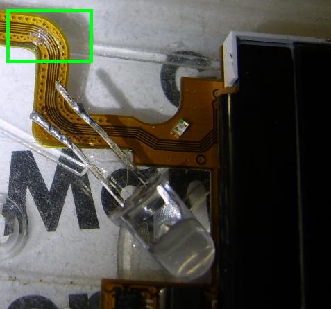

Hab von einer Freundin einen MP3 Player mit Festplatte, da ist eine Leitung defekt. Kann man sowas wieder reparieren? Eventuell löten.
Oder wie würdet ihr es machen?
http://www.world-of-alien.de/temp/IMG_0465.jpg
5. und 6. Leitung von Rechts.
Danke!

löten is da eher schlecht da man sich die platik schicht kapuutmacht besser ist es wenn du die besagten rauschneidest und einen lackdraht zwischenden beiden polen einlötest

jup, dünnen lackdraht großzügig einlöten. also jeweils an jedem ende ~5mm überstehen lassen.
das plastik vorsichtig entfernen und am besten mit nem SMD lötkolben löten. mit nem 80W kolben gehts denk ich mal in die hose.

Hab vergessen ein Größenvergleich dabei zu legen.
Meinst da bekommt man Lackdraht dazwischen?

Den Lackdraht raut man dann an der zu leitenden Stelle an, richtig?
Hab leider kein SMD Lötkolben, nur nen 30W Standard. Das wird nix.
Würde sich jemand bereit erklären das vielleicht zu versuchen? Kaputt machen kann man eh nichts mehr.

Das zu löten kannst Du vergessen.
Die Metallschicht ist auf das Polymer aufgedampft, es gibt da keine Basis etwas zu löten.
Leitlack hab ich schon benutzt, ist nicht gerade derr Knaller das Zeug und für Laien auch
nicht einfach zu benutzen - selbst Fachkräfte dürften daran scheitern.
Funktionieren könnte es nur dann wenn Du einen dünnen Kupferdraht draufbekommst und dann
mit dem Leitlack anklebst (Leitlack hält fast nie auf Polymeren).
Wenn ich die Tage zufällig einen alte Flexible Leiterbahn in die Finger bekomme probiere
ich mal aus ob Du vieleicht etwas Metall einbacken kannst - ist halt nicht ganz einfach.
mfg, jm

also ich hab das mit dem löten des öfteren hinbekommen. der lack hingegen wurde bei mir fest und brüchig...von daher kann man den lack eigentlich nur auf festen untergründen benutzen.

Leider sehe ich auf dem Bild den Schaden nicht genau.
Wie es die anderen auch schon vorgeschlagen haben:
Du könntest evtl. versuchen vorsichtig die "Plastikschicht" an denen zwei Leitungen abzukratzen und mit Lötzinn überbrücken.
An meinem Samsung-Display war auch mal ein Riss quer durch ein paar Leitungen, den ich dann per Lötzinn überbrückt habe und anschließend mit Sekundekleber die Stelle "stabilisiert" habe.
