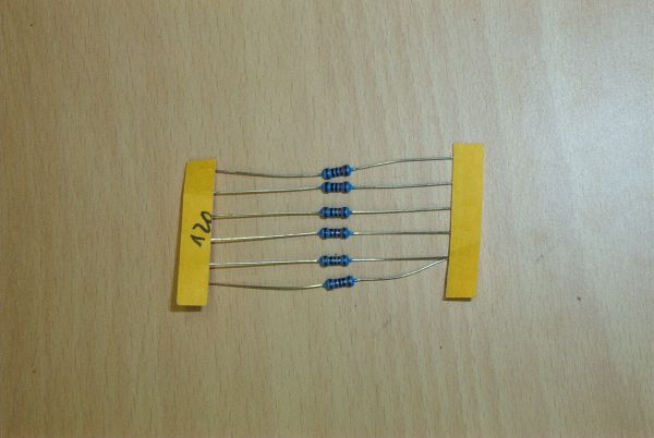

- 6 x 120 Ohm Metallschicht 1W

Ich verwendete dann doch die Widerstände (120 Ohm)

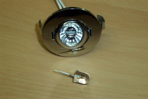

Hier mal der Vergleich zwischen der LED und der Halogenbirne
Dann also die Halogenbirne entfernen und die LED einstecken (100% passend)

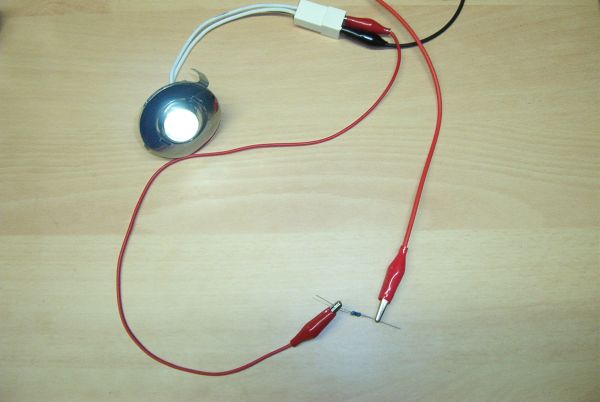

Dann der ertse Test und WOW...
