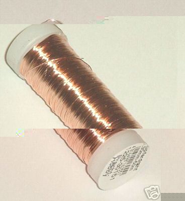

nochmals.
Einfachen Kupferdraht? oder Kupferlackdraht, geht auch Roter Basteldraht *Kupfer* ....?
*ANFÄNGER HALT* --- sicher ist sicher....
Mr_T
Beiträge: 262
Di, 11.04.06, 08:35
Normaler Kupferdraht wie auf dem Bild ist ok. Aber ich empfehle dir Kupferlckdraht. Der ist schon Lackisoliert->keine Kurzschlüsse. Also den rechten Draht.
Die Isolation kann an mit dem Lötkolben einfach wegkokeln und dann den Draht an die LED löten.
