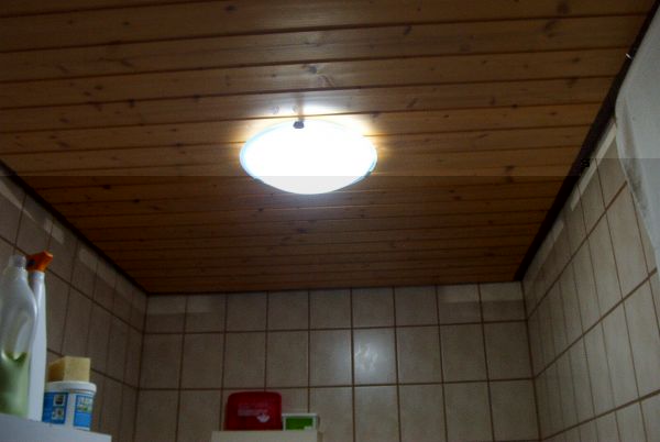

Kurzer Test und BOAHHH...
Und so...
...bzw. so sieht´s dann im WC aus!
Also ich empfehle jeden, seine Deckenlampen auf diese Art und weise umzubauen, macht Super helles Licht und Spart ne Menge Energie/Geld (auf die Dauer)!!!

Mhhh .. ich frage mich gerade warum das so hell aussieht, wenn es so hell ist warum hat es sich noch nicht durchgesetzt ?? Wird das Vorschaltgerät auch warm ?
Gefällt mir aufjedenfall sehr :-)

Nein das Vorschaltgerät wird nicht warm!
Es ist vielleicht so hell, weil es ein 700mA Vorschaltgerät ist und nicht wie meistens ein 350mA!

So hell ist das wirklich durch eine einzige P4 auf 700mA, also noch deutlich unterhalb der maximalen Leistung? Ich kann das echt kaum glauben, der Raum ist ja wirklich gleichmäßig hell ausgeleuchtet... :shock:

Ich denke, das das Glas, welches eine Art Milchglas mit hellblauen Marmorartigen Verschwimmungen auch noch eine Rolle spielt, da es das Licht ja sozusagen verteilt und die LED nicht direkt strahlt.
Also vermute ich, jedenfalls ist meine erste Deckenlampe (im Flur) nicht so hell, die hat auch nur "normales Milchglas"!
Oder ganz anders, die P4 ist noch besser geworden, da ich meine erste ca. 1 Monat früher bekommen habe! :wink:

könnte so in etwa die Helligkeit einer 20-30W Glühbirne sein

Also ich hatte vorher eine 11Watt Energiespahrlampe drin und davor ein 60Watt Glühobst, aber jetzt ist es meiner Meinung nach noch heller und viel angenehmer, da macht das "schei**en" jetzt richtig Spaß bei dem Licht! :lol:
