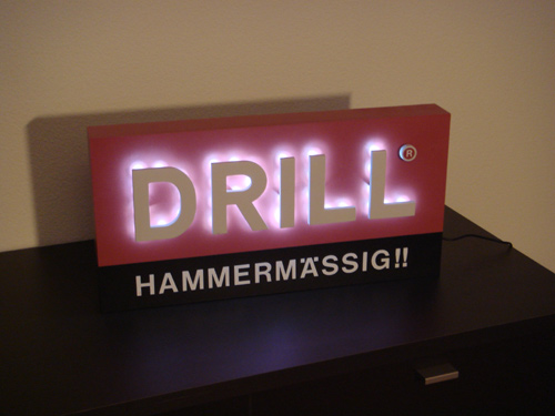

So, mein erstes LED-Projekt habe ich soeben abschliessen können :mrgreen:
Gute 10 Tage habe dafür gebraucht. Eigentlich sollte es am 23. Mai fertig sein, schaffte ich aber nicht. Ich muss ehrlich gestehen, dass ich das Projekt weit unterschätzt hatte, aber wichtig ist, dass es nun fertig ist!
Ich bin euch noch ein paar Fotos schuldig, also los geht's:

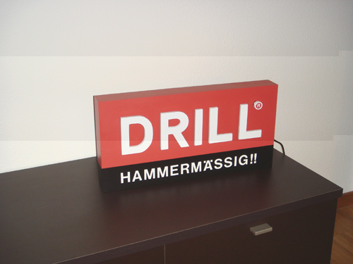

Frontansicht:

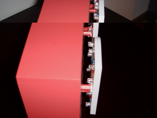

Seitenansicht:

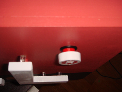

"R" als Ein/Aus-Schalter:

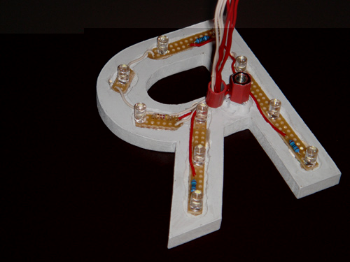

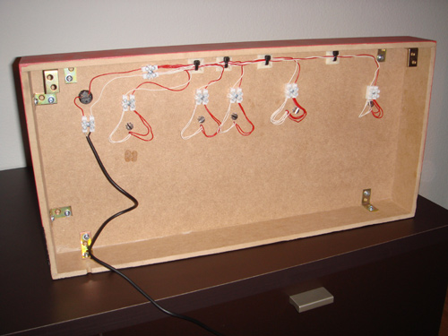

Rückansicht des Buchstabens R:
Verkabelung auf der Rückseite:
Es werde Licht! Geiles Gefühl!
Das ganze wird mit einem 12V Netzteil betrieben und mittels Drücken auf das "Registered" R ein- resp. ausgeschaltet.
Im Grossen und Ganzen bin ich sehr zufrieden und etwas stolz auf mich selbst :wink:
...aber den Kater hat's wohl nicht beeindruckt :lol:

Sa, 26.05.07, 23:25
hey sehr gut geworden würde ich sagen :wink:
markus87
Beiträge: 421
Sa, 26.05.07, 23:55
Jup! Sehr schöne Arbeit. :D
Gundom
Beiträge: 831
Wohnort: Willingen (Upland)
So, 27.05.07, 00:16
auf jeden fall sehr gut ummgesetzt. das mit dem anschalter ist ne sache, die man sich merken sollte. sehr raffiniert.
ein bild im dunkeln wäre noch nett.
Dom
So, 27.05.07, 07:42
Die Aufgabe hast Du sehr schön umgesetzt!
Wenn ich jetzt von Deiner ersten Frage bis zur Realisierung durchlese, muss ich feststellen, dass Du das Projekt alleine gelöst hast. Auch weil Du wusstest, dass die Buchstaben nicht durchsichtig sind - im Gegensatz zu den Antwortgebern.
Aber die Idee mit den LED´s "falsch herum" auf den Buchstaben ist schon gut. Von dieser Vorgabe ausgehend hättest Du Dir schon einige Arbeit sparen können (mit den LED´s). :wink:
So, 27.05.07, 07:58
Sehr gut geworden ... 8)
Die Idee mit dem Ein/Aus Schalter ist auch echt sehr innovativ gelöst worden wenn Ich das mal so sagen darf :D
So, 27.05.07, 08:08
Wow!! Sowas hatten wir hier im Forum noch nicht zum Sehen bekommen.
Also ein dickes Respekt von mir.

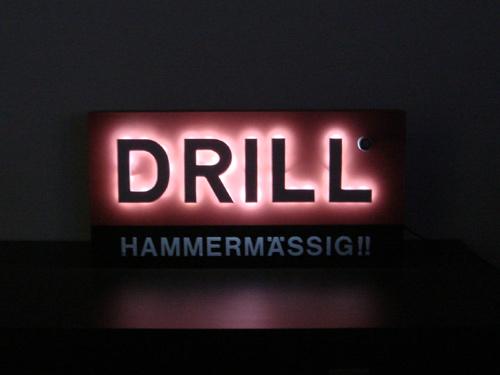

Auf mehrfachen Wunsch hin, hier noch Fotos im Dunkeln:
bei 9V Betriebsspannung:
und bei 12V Betriebsspannung:
