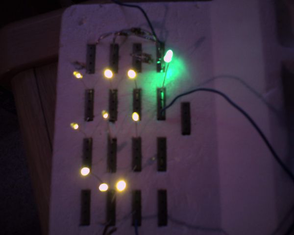

Smiledriver
Beiträge: 12
Registriert: Mi, 25.04.07, 16:49
Fr, 01.06.07, 12:53
Hier ein Vergleichsbild:
Oben rechts ist die 15000 mcd
und 9x 1500 mcd (siehe Shop)
Eure Meinungen ...
Andi
Fr, 01.06.07, 12:55
das eine is ne grüne und das andre besagte leds?
Schicke das Bild bitte mal an om@leds.de mit einer entsprechenden Beschreibung des Problems. Ich gehe davon aus, dass das Falsche LEDs sind, die dir geliefert wurden! Das ist nämlich definitiv KEIN grün.
Fr, 01.06.07, 13:22
Jop ich glaube das sind irgendwie falsche, ich bin mir nicht sicher, aber ich glaube das ich auch ein paar grüne 1500er habe, und diese sehen deren überhaupt nicht gleich.
