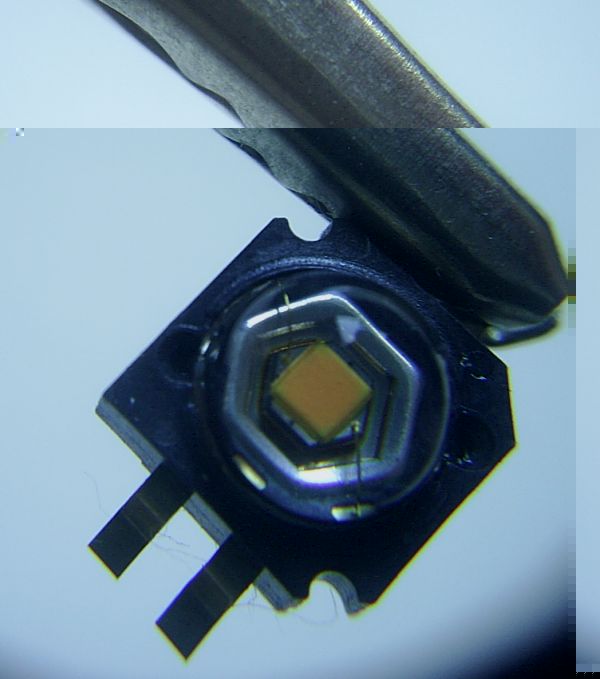

Auf den nächsten zwei Bildern habe ich nochmal nahaufnahmen von den zwei K2's geschossen, um noch einmal den unterschied besser zu sehen.
K2 Weiß
K2 Warmweiß

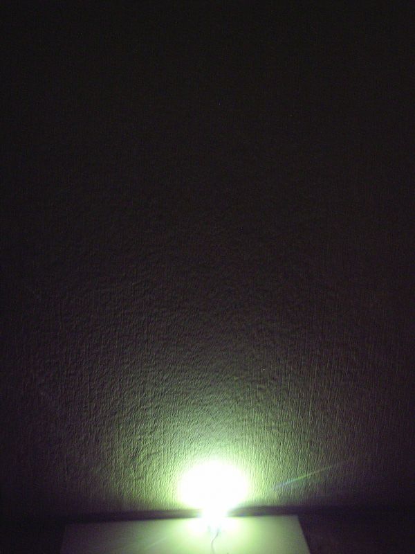

So nun kommen die Test Bilder der LED's. Als erste sehen wir die Weiße K2 normal.
Hier dagegen zum vergleich die Warmweiße K2.

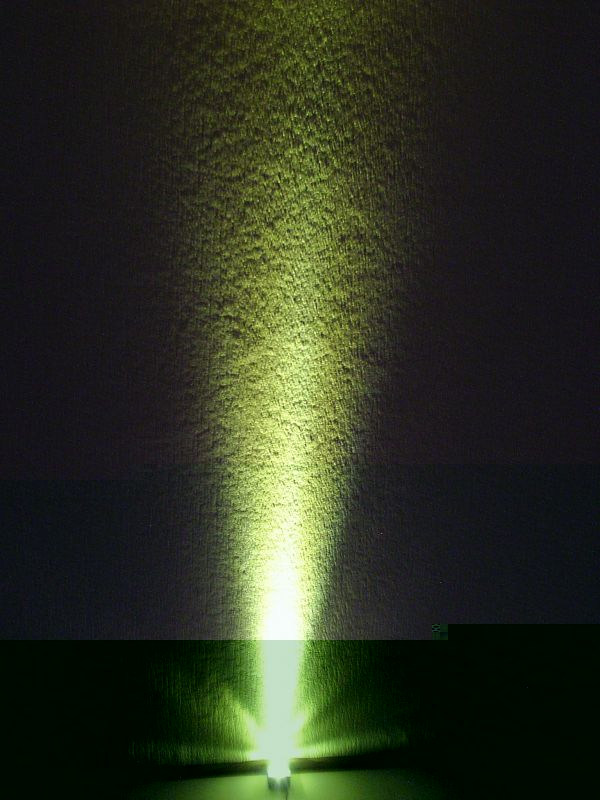

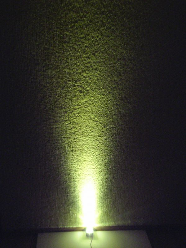

Nun kamen auch die Linsen zum einsatz, die den Abstrahlwinkel verringern sollten. Als erstes kam die 25° Linse zum einsatz. Hier wieder zu erst zu sehen die Weiße K2.
Als zweiter dann wieder die Warmweiße K2.

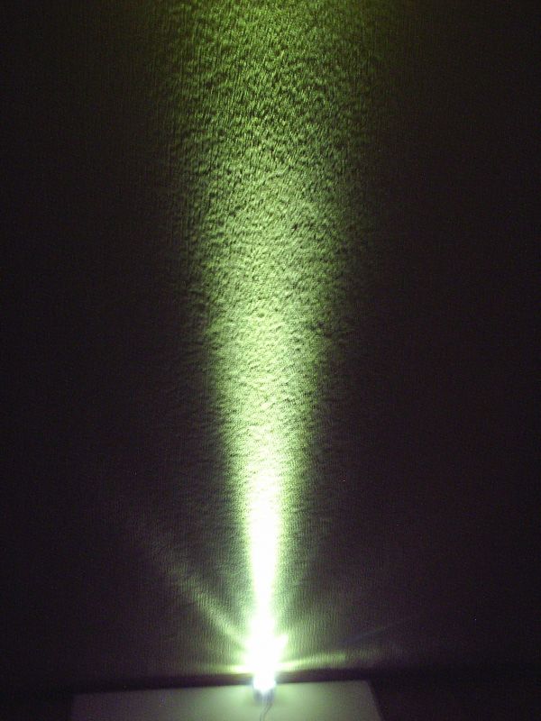

So hier nun noch die 10° Linse. Zuerst wieder die Weiße K2.
Dann wieder die Warmweiße K2.
So nachdem ich das mit den Linsen abgeschlossen habe, dachte ich mir einfach mal ein Bild machen wo ich die Camera voll in die Led hinein halte. So kammen noch diese zwei Bilder zu stande. Als erstes wieder die Weiße K2.
Als zweites dann nun noch die Warmweiße K2.

Mir erscheint die Warmweiße K2 viel angenehmer als wie die (Kalt)Weiße K2. Natürlich ist das immer geschmackssache mit den Farben, aber ich denke jeder kann sich durch diesen Test evtl. besser zurecht finden ob er eine Weiße oder Warmweiße K2 verwendet. Auf manchen oder fast allen bildern erscheint die Warmweiße K2 auch gelblich, aber das kommt mir nur stark auf den Bildern so vor, im realen ist sie schön warm von der Optik. Ich finde die letzten zwei Bilder sind die besten zum vergleich!
