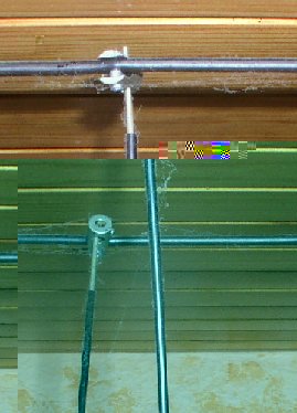

Ich kenn eine solche "Quetsch" Technik von RJ45 Dosen, dort wird das Kabel einfach nur in so Schienen gesteckt, dabei wird das Kabel an der stelle abisoliert und stellt den Kontakt her.
Aber auch bei so Halogensytemen wird sowas verwendet. Man schraubt einfach eine Schraube durch die Isolierung durch.
(ich weiß muss man mal wieder säubern :oops: )
Ansonsten wird diese Technik auch bei Folienleitern angewandt wenn ich mich nicht irre.
Also so wie du es auf dem Bild gepostet hast wird es sicherlich gehen, warum auch nicht. Weiß nur nicht ob es so einfach ist die dort durchgesteckt zu bekommen. Vielleicht vorher mit einem Picker oder so ein kleines Loch durch den Kunststoff stechen. Das Umbiegen macht man wohl nur um für den halt zu garantieren. Theoretisch kannste das auch mit normalen LED's machen. Wobei ich bevorzuge doch das löten, so ist das ganze wirklich fest. Du solltest aber immer darauf achten, dass du durch das richtige Kabel gehst  :wink:
