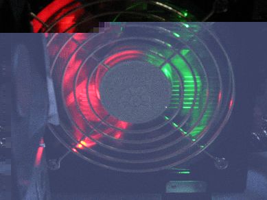

1. Dazu ist nicht viel zu sagen: Einfach Löcher in die Seite reingebohrt, LEDs ca. 1mm weit reinschauen lassen (nur so weit, dasses net an den Blättern schleift) und die LEDs parallel an die Lüfterkabel gelötet (mit je einem 33 Ohm Widerstand, der Lüfter läuft auf 5-7V je nach Temperatur). So siehts aus:
[/url]
[/url]

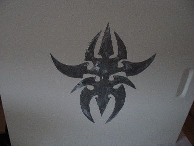

6.
Hier sieht man die linke Seitenwand mit dem Logo (und dem Lüfter aus Punkt 6; Logo selbst ausgedacht):
[/url]
Und hier die rechte Wand mit dem Logo (von meinem T-Shirt; eingescannt, bearbeitet, gedruckt, ausgeschnitten und übertragen):
[/url]
Ich sags euch: Das ist ne tierische Arbeit! Ein Patzer und die Geschichte ist versaut! Also: Ohne ruhige Hand, super Prazision und viiiiel Geduld geht hier gar nix!
