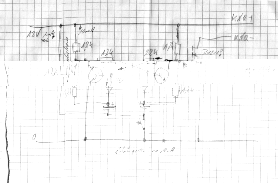

Sa, 08.12.07, 20:29
Meine ersten Gedanken zur Schaltung, vielleicht kann ja noch jemand mitdenken?
Hier die korrigierte Fassung:
Die Schaltung hatte ich mal auf einem Lehrgang erklärt, das ist aber schon lange her und die Unterlagen finde ich nicht mehr. :twisted:
Einige Erklärungen dazu:
R5 ist größer als R4, damit beim Einschalten der Spannungsversorgung ein definierter Zustand herrscht, hier KSQ aus. Wenn beide Widerstände gleich groß sind ist der Einschaltzustand zufällig.
Die Kondensatoren sollten nicht zu klein gewählt werden, damit ein prellen der Schalter nicht zum unerwünschten Umschalten führt. Ansonsten sind die Werte unkritisch, ich würde aber nicht gerade die 16 Volt Typen nehmen.
Das Umschalten kann durch beliebig viele Schalter geschehen, diese werden einfach parallel geschaltet.
Bei den MOSFET habe ich nur einen schnellen Blick ins Datenblatt geworfen, das muss nochmal geprüft werden.
Das ganze ist rein aus den Gedanken, ich habe weder eine Simulation noch einen Testaufbau gemacht!

So, 09.12.07, 10:00
Natürlich lassen sich solche Schaltungen auch über IC´s realisieren. Nachdem ultraschall81 aber die KSQ schon selbst aufgebaut hat gehe ich davon aus, dass er auch wissen will was da in den Schaltungen geschieht. Und dann ist ein diskreter Aufbau allemal besser.
Noch zur Schaltung: Die Schaltung benötigt einen Strom von rund 10 mA. Damit liegt die Leistungsaufnahme bei 0,12 Watt. Im Verhältnis zur Verlustleistung von Netzteil und KSQ ist diese also zu vernachlässigen. Sie könnte noch verringert werden, wenn R2, R3, R6 und R7 auf 1,7 kOhm erhöht werden.
Ein besseres Durchschalten kann je nach verwendetem Mosfet erreicht werden, wenn nur R6 und R7 auf 1,7 kOhm erhöht werden und R2 und R3 bei 1,2 kOhm bleiben, weil damit der "Logiglevel" erhöht wird.

So, 09.12.07, 12:25
Du musst nur den Einschaltzustand beachten, damit nicht nach einem Stromausfall die Beleuchtung automatisch einschaltet. Je nach Folgeschaltung müssen R4 und R5 vertauscht werden.
Die Bauteile sind unkritisch. Die FETS habe ich nur nach den Datenblättern herausgesucht. Das ist auch eher als Beispiel gedacht, wie das Signal abgegriffen wird. Bei weniger Leistung kannst Du natürlich auch einen kleineren Transistor verwenden. Beachte nur den BE-Strom, damit er voll aufsteuert aber nicht durchhaut.
Mach die Kondensatoren nicht zu groß, sonst muss zu lange gedrückt werden, um umzuschalten und nicht zu klein, um ein Flattern beim Schalten zu verhindern.

So, 09.12.07, 15:06
So, habe die Schaltung mal schnell mit den Bauteilen, die ich zur Verfügung habe, aufgebaut.
Dabei habe ich folgende Bauteile verwendet:
R1,R4:10K
R2,R3:1K
R6,R7:1,5K
R5:22K
Transistoren: BD139
Kondensatoren: 10uF, 2,2uF (hatte keine gleichen mehr da)
Mosfet: BUZ12
Soweit funktioniert sie auch.
Man muss halt sehen, wie lange man den Taster drückt, damit die Zustände stabil geschaltet werden.
Ein was ist mir aber aufgefallen:
Ich habe ein etwas betagtes Labornetzteil (1-15V, max 1,5A)
Wenn ich die KSQ voll aufdehe (ca. 950mA LED-Strom) und dann den Taster betätige, ist mir einmal die Stromschutzschaltung vom Netzteil gekommen. Die anderen Male "klackt" das Netzteil bei jedem "einschalten" der KSQ.
Das ist ein Zeichen dafür, das es kurz vor der Strombegrenzung ist.
Wenn ich die KSQ ohne die Stromstoßschaltung betreibe habe ich das noch nicht festgestellt.
In der Zeit, wo der Taster geschlossen ist fließen doch auch nur ein paar mA mehr (I(R1):12V/10k=1,2mA).
Übergroße Elkos habe ich auch nicht in der Schaltung.
Woran kann das denn liegen?
So, 09.12.07, 18:25
Das kann eigentlich nur von den Elkos kommen, evtl. im Zusammenspiel mit anderen Elkos.
Wie Du selbst festgestellt hast kommen keine großen Ströme durch die Schaltung zustande, lediglich die Lade - und Entladeströme der Kondensatoren sind kurzzeitig etwas größer.
Im Einschaltmoment könnte aber alles zusammen gerade das gewisse Quentchen ausmachen. Die KSQ liegt dann auch schon dicht an den 1,5 Ampere.
Versuch mal, die KSQ nur mit dem Anschlussdraht einzuschalten, ob es dann nicht auch ist. Vielleicht wird das Klicken nur durch den Schalter nicht wahrgenommen.
Die Schaltzeiten können durch die Wahl der Kondensatoren etwas beeinflusst werden. unter die 2,2 µF würde ich aber nicht gehen, es sei denn, die Taster sind sehr gut entprellt.

So, 09.12.07, 21:30
Werde nochmal versuchen die KSQ alleine bei voller Leistung anzuschalten.
Kannst du mir mal kurz beschrieben was genau passiert, wenn ich den Taster drücke?
Werden die Elkos beim Tastendruck nicht schlagartig komplett entladen und verpolt aufgeladen? Falls ja, können die mir da um die Ohren fleigen :roll:
Ultraschall
P.S. Hat eigentlich jemand eine Idee, wie ich die 2. Variante ohne Microcontroller lösen kann?
So, 09.12.07, 22:11
Im Einschaltmoment wird der rechte Transistor leitend, weil der Basiswiderstand R4 kleiner ist als der Basiswiderstand des linken Transistors.
Somit haben wir eine stabile Ausgangslage. Am Gate des FET liegen etwa 0,7 Volt an und der FET sperrt.
Beide Kondensatoren sind entladen, da sie über die Widerstände R1,R2 und R6 bzw. R1, R3 und R7 an gleichem Potential liegen.
Und beim Erklären stelle ich fest dass ich die beiden Kondensatoren falsch herum eingezeichnet hatte! Da habe ich mich beim Zeichnen von Plus über R1 täuschen lassen. Die müssen unbedingt mit Minus an R1 und den Schalter! Das habe ich jetzt korrigiert. Entschuldigung, aber trotz mehrfachen nachrechnens und Kontrolle der Übertragung von Pamphlet zur Reinzeichnung habe ich diesen Dreher nicht gesehen.
Wird ein Taster gedrückt, kommt es zum Stromfluss über R2, R4 und die rechte Diode zum unteren Kondensator. Durch diesen Strom wird das Basispotential des rechten Transistors abgesenkt und der Transistor sperrt.
Damit liegen am Gate des FET die 12 Volt an und der Fet wird leitend.
Wenn der rechte Transistor sperrt, ist ein Strom über R3 und R5 zur Basis des linken Transistors möglich, weil der Kurzschluss, den der rechte Transistor zwischen R3 und R5 geschaffen hatte, nun weg ist.
Beim nächsten Tastendruck geht es umgekehrt.
Achja, noch was: Beim Drücken der Taste kann zum Kondensator des gesperrten Transistors kein Strom fließen, weil Basiswiderstand, Diode und Kondensator parallel zur CE-Strecke des leitenden Transistors sind.
Ich glaube das sollte man sich aufmalen - die Schaltung zwei oder drei mal ausdrucken und mit farbigen Stiften die Erklärung nachvollziehen.

Werde mal den 2.Teil noch nachbauen und ausprobieren.
Gibt es die Stromstoßschaltung eigentlich auch irgendwie in einem etwas mehr integriertem Bauteil? Das wäre dann schneller aufzubauen. (Bei 6-8 KSQ macht sich das schon bemerkbar)
Was auch noch sinnvoll wäre, ist ein Programm, das aus einem Schaltplan (Schematic wie in PSpice oder LTSpice) ein Layout für eine Loch/Streifenrasterplatine macht. Habe schon Lochmaster probiert, aber da muss man die Bauteile selber anordnen. Und die normalen PCB layout Programme, sind nur für geätzte Platinen.
Kennt ihr so ein Programm?
Kann ich für den Mosfet auch einen billigeren nehmen? Habe mal bei Reichelt geschaut, da gibt es z.B. den IRF630 für 36 Cent und 5A sollten ja locker reichen. Vielleicht schalte ich auch damit nur den OP der Schaltung und der braucht ja fast nichts.
Gibt es eigentlich bei LTSpice auch ein Poti als Modell?
Kann man auch eine Simulation starten, wo die Spannung gleich ist und sich z.B. der Widerstandswert die veränderbare Größe ist?

Habe gerade eine Schaltung gefunden, die mit kleiner Veränderung (keine set/reset/direkt Eingange, mosfet,...) und in doppelter Ausführung das gleiche tun sollte. (Bauteile)Aufwand ist aber fast gleich.
Was haltet ihr davon?
Edit: Man sollte natürlich auch die Schaltung zeigen:
http://www.elexs.de/schalt3.htm
Jain, man muss sich schon selbst was 'konstruieren'. Oder man nimmt ein fertiges Konstrukt. Die gibt es z.B. in der Yahoo Tech-Group:
http://tech.groups.yahoo.com/group/LTspice/
(Kostenlose Registrierung erforderlich, wie im Forum)
Klar. Entweder als Multi-FlipFlop Baustein (am einfachsten JK-Flipflops mit J=K=High, dann wird daraus ein T-Flipflop; siehe auch: http://de.wikipedia.org/wiki/Flipflop) oder gleich als Zähler bzw. Schieberegister (beim Zähler ist es ähnlich wie bei der besprochenen diskreten Schaltung, mit Schieberegister bekommst Du so ein Verhalten wie Deine zuerst geplante Variante 2).
...ein Programm, das aus einem Schaltplan ein Layout für eine Loch/Streifenrasterplatine macht...
Hätte ich auch gerne!
