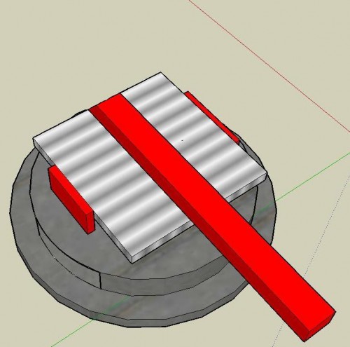

2tens wenn da platz in der decke ist wird es nicht ein problem geben aber ich würde vllt einen alustab noch an den kühlkörper machen wie auf dem bild!
Auf dem bild soll die silberne platte der kühlkörper sein und der rote stab. Den Tip hab ich von Sailor! So wird die wärme mehr verteilt!! und ich würde anstatt den trafos die neuen 230V ksqs einbauen! entweder 2stück davon dann mit 700mA oder eine mit 350mA... vorrausgesetzt sie passen von der größe... ansonsten in der decke verstecken ;P

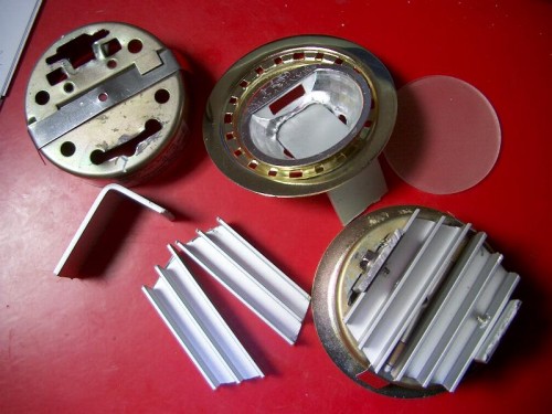

Ich habe hier mal ein Foto um zu zeigen was für Einbauringe ich habe. Bei euren Fotos sind immer Reflektoren vorhanden wo ihr die Leds anbringt. Diese habe ich nicht. Ich hoffe ihr wisst hier für auch eine Lösung.
MfG Spider
Auch von Dir herzlichen Dank fürs Willkommen und deine Tips.
MfG Spider

und wie wäre es wenn du es so machst wie beatbuzzer?>>
er hat die enden von den Halogenspots einfach abgesägt...
hier der link zum how²
viewtopic.php?f=31&t=3893
würde es so gehen? und dann so weiter machen wie sailor beschrieben hat..?
gruß felix
dann hättest du ja die reflektoren schonmalbeatbuzzer hat geschrieben:Die Reflektoren sind die Überreste von den Kaltlichtspiegellampen. Hier wurde eine Diamantscheibe für Fliesen auf den Schleifstein geschraubt und der hintere Teil mit den Anschlussstiften abgesägt. Die Scheibe ging da durch wie durch Butter...
