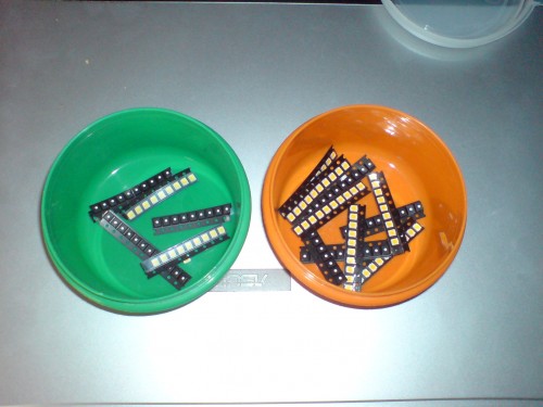

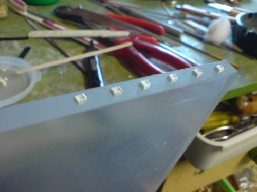

Dies sind nun die Übeltäter. Ihr müsst nicht zählen, es sind 150!

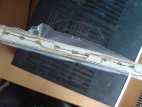

Hier sind schon ein paar auf die Kante geklebt.
Gerade beim kleben...
Hier mal die Verbindungen...

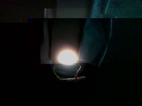

Und hier der erste Versuch, betriben von einer 9V Blockbatterie!

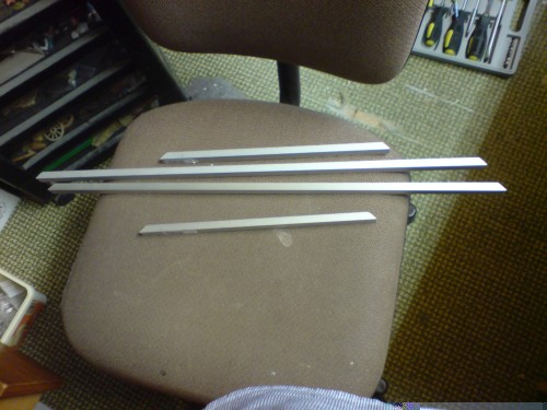

Ein Alu-Profil (Reflektor) habe ich auch schon vorbereitet.

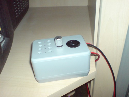

Dies ist der Dimmer...

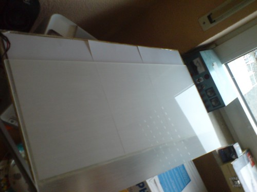

Panel auf voller Leistung...
Panel auf minimalster Leistung...
Ein Bild bei minimal Beleuchtung...
Bei maximaler Stufe... Sieht dunker aus, als es ist. Handycams sind noch nicht so gut..

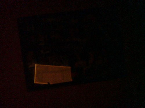

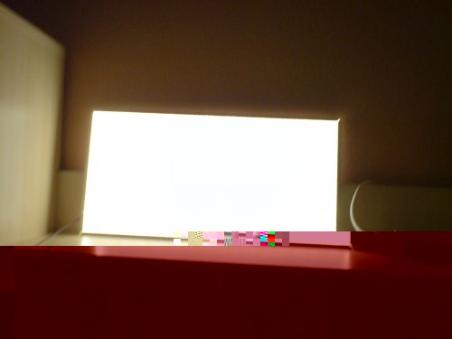

Deine Idee ist echt gut! Allerdings sind smd LEDs wenig geeignet, wenn du mich fragst! ich habe 72 5mm LEDs (je 0,5 W; 100mA) genommen... Die Einleitung des Lichtes erfolgt von nur einer Seite(Bohrung für jede einzelne LED)
Bei der Messung der Leistung komm ich auf knapp 30 Watt! (Mischung aus Reihen- und Parallelschaltungen Uges=16,75V Iges=1,7A )richtig hell das ganze.
Auf den Bildern ist das Panel bei absoluter Dunkelheit des Raumes zu sehen. habe das gleiche Plexiglas wie du verwendet! Danke für den Link zu dem Shop.
das Licht blendet die Cam relativ stark... darum blendet die Cam ab und es erscheint so dunkel
geeignet schon, nur nicht optimal. Allerdings hat er ja die Aluprofile als Reklektor benutzt, und leitet so das Licht halbwegs optimal in das Plexi.
Bei Dir ist es dann doch sehr ungleichmäßig, hast du die Kanten mit Reflektorband zugeklebt? Das würde die Verteilung noch optimieren. Aber es sieht so aus, als wärst Du auch noch nicht fertig!?

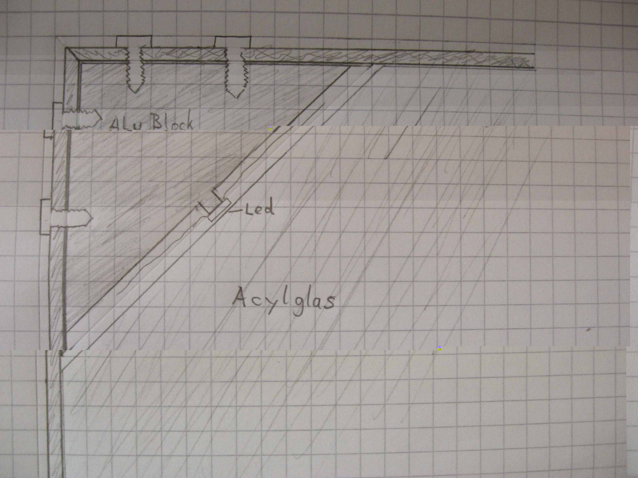

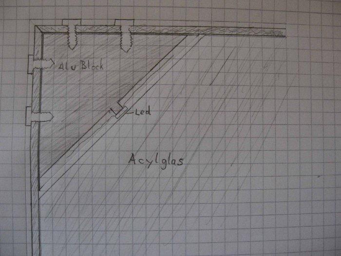

Was meint ihr, ist das eine sinnvolle Möglichkeit die High power LED zu Kühlen und das Panel auszuleuchten?
Nicht maßstabsgetreu!
Mo, 20.04.09, 18:47
Joa damit geht schon was... und den Alu block schön aufpolieren, dann siehts edel aus ;)
Wenn die Leisten 3mm dick machst, dann geht darüber auch noch gut Wärme weg
