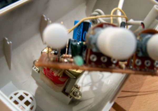

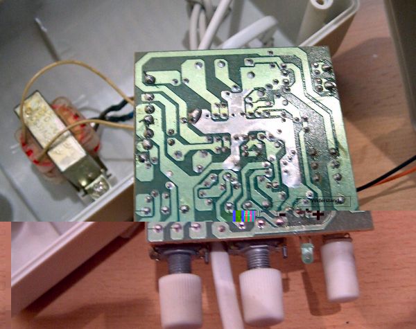

Gehäuse aufschrauben, das sind nur 4 Kreuzschrauben. Danach alte LED auslöten, und neue 5mm einlöten, die am Kopf aber auf 3mm runter geschliffen ist. (Hatte nur noch 5mm. Blaue LEDs. :lol: ) Dann den alten Widerstand auslöten, und den neuen einlöten, kurzer Funktionscheck. Platine wieder in die Löcher stecken, und Gehäuse wieder zusammenschrauben.
Platinen Foto:
Messdaten:

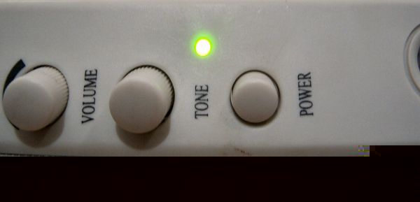

Normal vorher an der grünen LED: 2,05V.
Vor dem Widerstand: 12,9V.
Mit altem Widerstand an der Blauen LED: 3V.
Mit neuem 470ohm Widerstand an der Blauen LED: 3,8V.

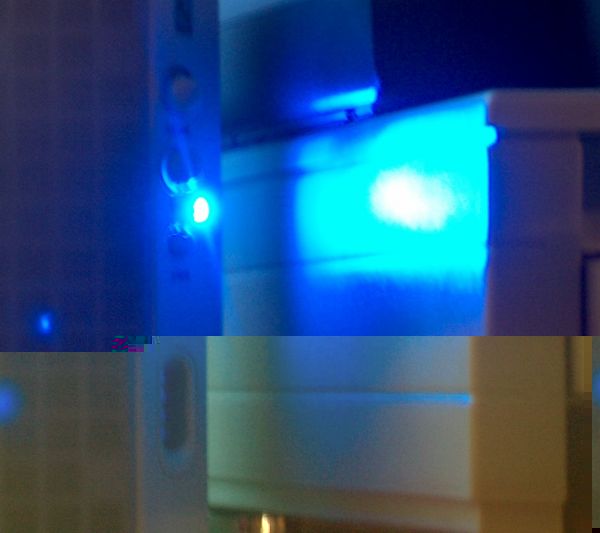

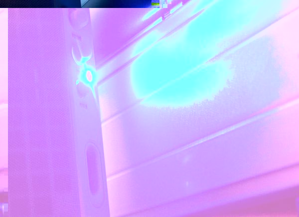

Vorher:
Nachher:
