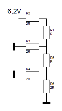

ich soll bis Sonntag abend die Ausgangsspannung eines 3bit R-2R-AD-Wandlers für drei Werte (100, 111, 010) anhand der Kirchhoff'schen Regeln berechnen. Leider steh ich da zur Zeit etwas auf dem Schlauch und im Internet habe ich bisher außer fertigen Formeln für R-2R-Netze nichts brauchbares gefunden.
Könnte mir da vielleicht jemand von euch auf die Sprünge helfen?
Viele Grüße Fightclub
PS: Darstellung des R-2R-Netzwerks findet sich hier.
PPS: Bei 0 am Eingang werden 0V angelegt, bei 1 werden 5V angelegt. Kirchhoff ist bekannt, leider bin ich nicht wirklich in der Lage sie hierdrauf anzuwenden
R-2R-Netzwerk

So und das nächste Update:
Ich habe mich mal an mein Breadboard gesetzt und die Schaltung so zusammengebaut um mal die abfallenden Spannungen zu messen. Herausgekommen ist für die angehängte Schaltung folgendes:
R2: 2,2V
R1: 1V
R3: 0,4V
R5: 0,8V
R4: 0,4V
R6: 2,2V
Allerdings hängt es bei mir immernoch ein wenig am Verständnis.
Das einzige was mir aufgefallen ist und was ich mir erklären kann: Die Spannung die über R2,R1, R5, R6 abfällt entspricht in der Summe genau der Versorgungsspannung von 6,2V. Und die Spannung über R3 und R4 ergibt in der Summe genau die Spannung über R5, was auch sinn macht, da in dieser Masche ja keine Spannung abfällt.
was ich weiterhin nicht verstehe:
wieso fallen über R2, R1 und R3 nur 3,6V und nicht die komplette Betriebsspannung ab, das selbe mit dem Pfad über R2, R1, R5 und R4.
Wieso komme ich bei R4 und R6 nicht auch auf die selbe Spannung, denn dortzwischen fällt ja auch keine Spannung ab und die Widerstandsgrößen sind ja auch identisch.
R2: 2,2V
R1: 1V
R3: 0,4V
R5: 0,8V
R4: 0,4V
R6: 2,2V

öhm, also eigentlich MUSS U(R4) = U(R6) und U(R3) = U(R5) + U(R6) sein, ausser die Massen hätten Potentialunterschiede (falscher Aufbau?) oder es wurde schlicht falsch gemessen. Den korrekten Gegebenheiten entsprechen die oberen Messwerte jedenfalls mit Sicherheit nicht.

@Neni: ich habe meine Messwerte noch nicht mit meinem rechnerischen Ergebnis überprüft, aber es kann gut sein, dass die werte ziemlich verfälscht sind, da ich grade nur meine Kohleschichtwiderstände mit viel zu viel Toleranz zur Hand hatte. Außerdem waren es auch nicht genau 2R und R, etc. Wenn du die rechnerische Lösung haben willst schreib mir ne PM mit deiner Emailadresse, dann bekommst du die Rechnung.
