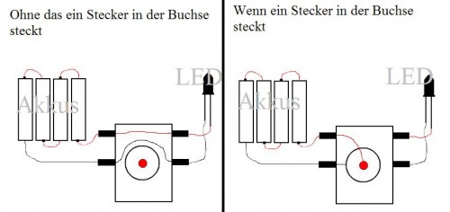

Damit ich das jetzt auch richtig verstehe habe ich nocheinmal eine Zeichnung gemacht wie ich das ganze Auffasse:
Die buchse hat minimal vier anschlusskontakte nach ausen, zwei Kontakte wo ich meine Akkus anschließen dabei + / - und dann nochmal zwei Kontakte wo ich mein Verbraucher (die Led's) Anschließe dabei auch + / -. Hoffe das dies so richtig ist!

Könnte mich einer nochmal bestätigen das der Aufbau (siehe oben das Bild) richtig zu verstehen ist so wie es ist? Oder falls man das nicht versteht einfach mal melden, aber ich bräucht da schon eine kleine bestätigung. Wenn das nicht richtig ist dann bitte ich um eine erklärung wie ich das zu verstehen habe.

Nein, so kompliziert ist es nicht.
Eine Leitung geht immer durch und bei der zweiten Leitung ist der Schalter, der die LED´s wegschalten muss. Der Weg von der Buchse zu den Akkus hat also immer mit zwei Leitungen Kontakt, nur eine Leitung zu den LED´s wird unterbrochen.
Mo, 25.02.08, 15:59
Ah okay, also sind es nur drei kontakte und am besten sollte ich da dann den + Pol an dieser Buchse anschließen und den - Pol durchgehen lassen. Na ja gut falls dann noch fragen sein sollten melde ich mich, ich bestelle mir erstmal ein paar solche teile, danke nochmal für deine Hilfe Sailor.

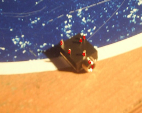

Nun nochmal meine frage zur zeit ist meine lampenbeleuchtung so geschalten:
Nun habe ich hier den stecker zum zwischenschalten vor mir liegen, nun meine frage wie und wo muss ich den dazwischenschalten das die Akkus geladen werden wenn ich einen 3,5mm Klinkenanschluss hinein stecke?
Kontakt 1=6=7<br />Kontakte ohne klinkenstecker: 4 und 5 / 2und 3<br />Kontakte mit klinkenstecker: alle unterbrochen
Kontakt 1=6=7
Ich denke mal das die kontakte 4,5 sowie 2 und 3 wichtig sind blos wo schließe ich das Ladegerät an ( wo + wo -?) und wie baue ich das ganze in meine kleine paintschaltung ein?
