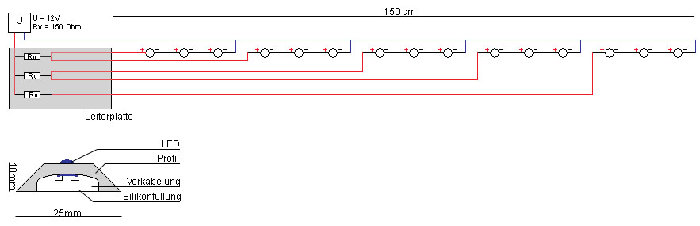

Bin in den zum Baumarkt und hab was Passendes Gefunden, wo die LEDs gut reinpassen und ich die Kabel ebenfalls gut verstecken kann (siehe Bild), damit die Leiste nachher plan aufliegt.
Ich hab ein 12V Netzteil genommen, 3 LEDs in Reihe geschaltet mit einem 150 Ohm Vor-Widerstand.
Insgesamt habe ich 5 Reihen Parallel geschaltet.
